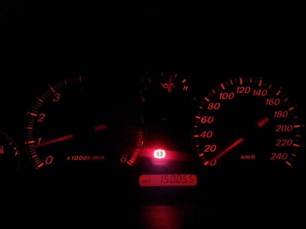

Scusate giovini,
mi si è spenta una luce nel quadro strumenti (vedi foto), praticamente è la stessa cosa successa a Brontolo?
Mi confermate?
Mi si è spenta la parte in alto a destra del contagiri come si vede.
E' una cosa che con un pò di pazienza (ne ho moltissima sono soprannominato Furio...)  si può sistemare in autonomia da come leggo nel topic?
Mi conviene sostituire tutte le lampade o solo quella rotta?

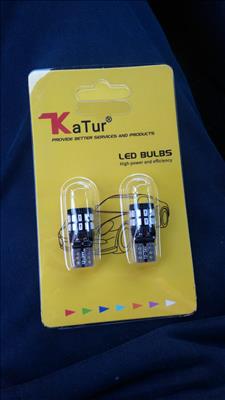

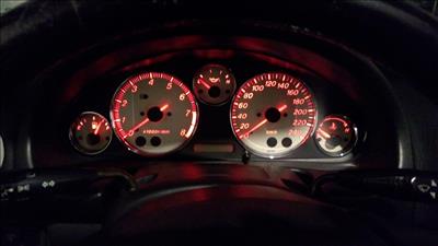

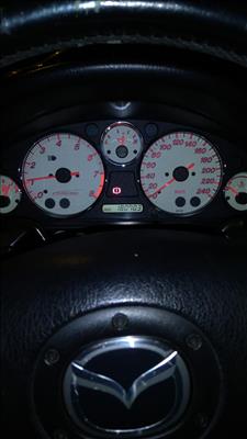

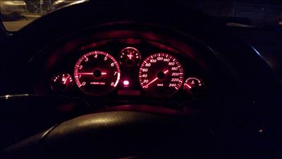

Cambiate le lampadine. Alla fine ho preso dei "led".
Le foto non rendono ma l'effetto, forse un tantino troppo luminoso, mi piace.
