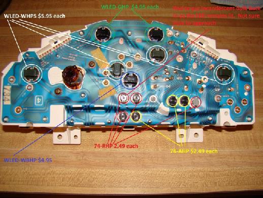

Quota tabaccaio Rispondibullet Postato: 07 Gen 2014 alle 15:25
tolto il quadro ti troverai sul retro questo
la tua fulminata dovrebbe essere la prima a SX in bianco, che corrisponde a questo tipo di lampadina
Ricordati che hanno luce bianca quindi dovrai usare il cappuccetto verde della vecchia lampadina
