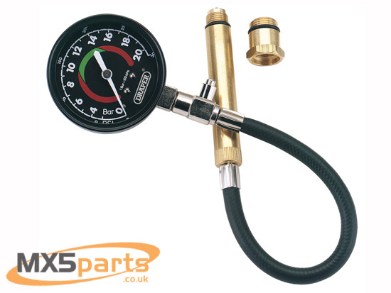

Se hai dubbi sul motore basta fare una prova compressione per togliersi molti dubbi.
Scusate ma per una prova di compressione secondo voi se la chiedessi al tagliando, per pura curiosità, me la farebbero a gratisse o mi mazzulerebbero?
Sapete quanto si può pagare ?
Ripeto, è pura curiosità ma se costa poco o niente la farei.
_neo_
Postato in data: 23 Gen 2013 alle 11:41
Me le hanno sempre fatte aggratisse! ;-)
Postato da: argo
Postato in data: 23 Gen 2013 alle 12:06
devono solo mettere un manometro al posto della candela...
Postato in data: 23 Gen 2013 alle 12:13
costa (quando disponibile) una trentina di euro...
Postato da: Brontolo
Postato in data: 23 Gen 2013 alle 12:24
pensavo fosse più complesso...........
Postato da: ilpantero
Postato in data: 23 Gen 2013 alle 14:13
Fico....si fà a motore spento?.....spostando l'auto..oppure accendendo il motore?
Un buon valore qual'è?
Postato da: bse50
Postato in data: 23 Gen 2013 alle 14:41
Si fa a macchina ferma, con motore caldo. Si staccano i connettori delle bobine, quelli della pompa benzina (o il sensore di posizione dell'albero) e si gira il motorino d'avviamento per 5 secondi con l'acceleratore premuto.
Il 1.8 è spompo ste sta sotto i 9 bar a 300rpm.
Il test andrebbe fatto due volte. Una semplice ed una dopo aver versato olio nel cilindro. Se con l'olio nel cilindro recupera compressione sono le fasce (poco male....) se non la recupera sono le valvole (tanto male).
