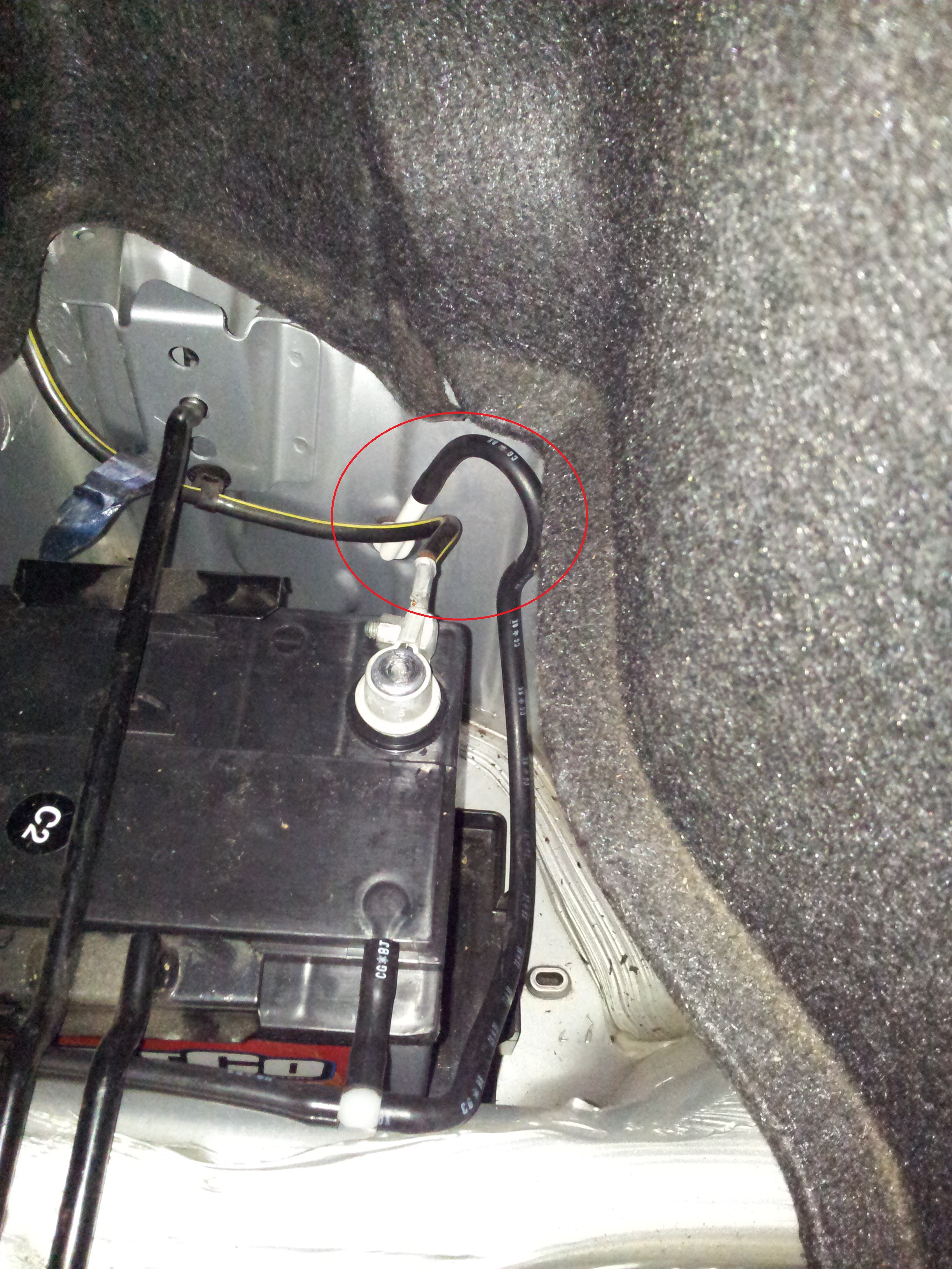

Ho la mia Phoenix a riposare, in questa stagione non la prendo, oggi vado a fargli fare un giretto per non far andare a terra la batteria, e non riesco ad accenderla, batteria un pò bassa, accendo il quadro ma lo spunto non c'è.
Scendo, e vedo che ho una batteria GM di quelle senza manutenzione, incassata nel vano spessorata con il film a bolle (quello da imballaggio) per non farla muovere eek
Non ho capito se è del tipo AGM o no, e vorrei che mi aiutaste a ripristinare il vano batteria originale.
La staffa ce l'ho, era vicino al cric, mi manca il bullone che la fissa.
Poi?
Che altro ci deve essere se prendo una westco?
Tubi e tubicini sono gia compresi? Idem gli attacchi?
Presa una foto online
Lo sfogo esterno qual'è?
Sono pezzi che trovo con la batteria o erano compresi con la macchina?
Posts: 9196
Quota Magic80 Rispondibullet Postato: 29 Gen 2013 alle 17:09
Se compri la batteria ti danno solo la batteria.
Oltre alla batteria servono staffa, vaschetta, tubi (1 2 3), raccordo a T, raccordo di uscita.
Lo sfogo lo trovi, nella foto, all'interno della curva del cavo negativo (è quel puntino bianco).

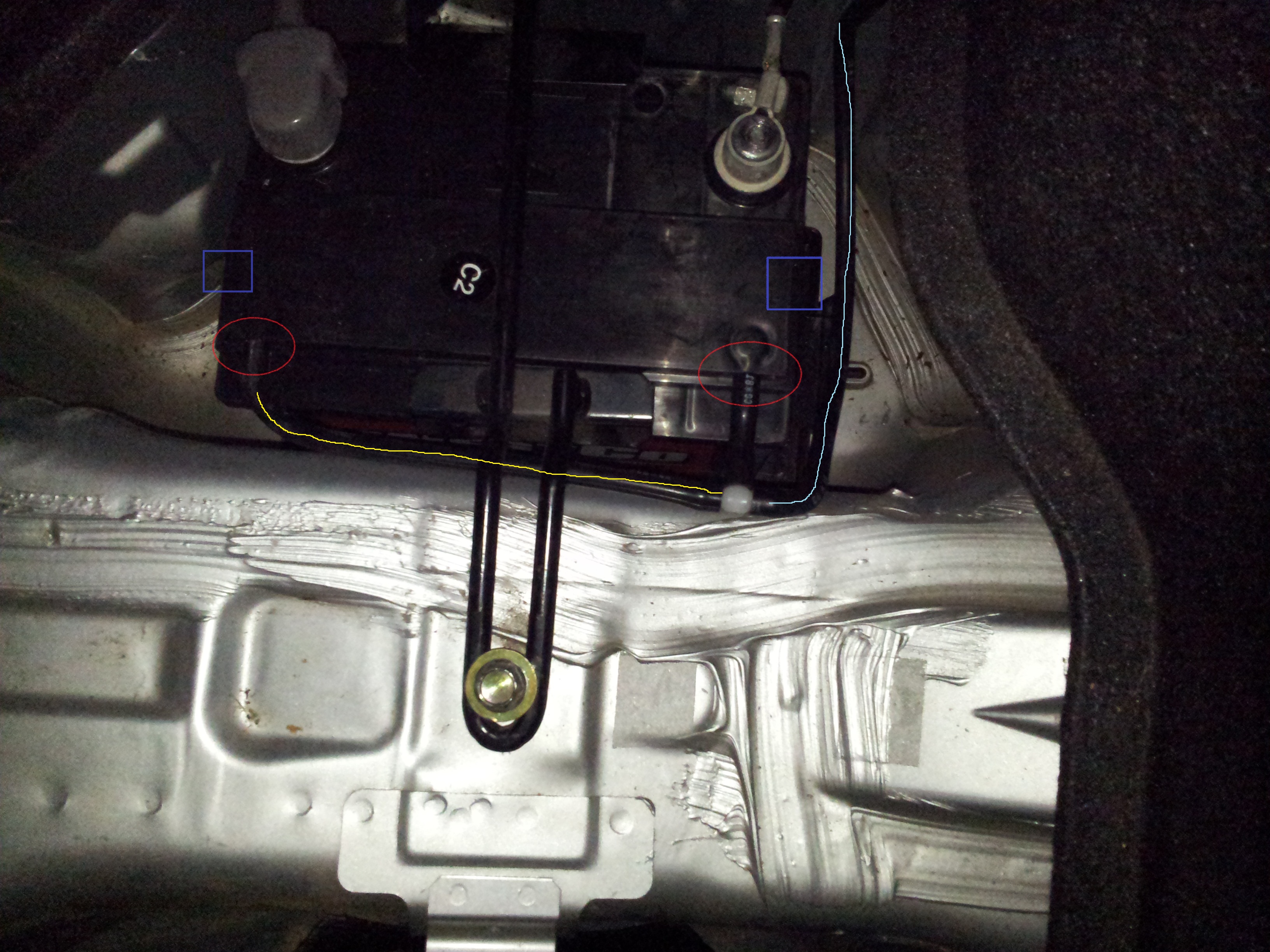

Quota Sly* Rispondibullet Postato: 23 Feb 2013 alle 20:19
Batteria montata oggi: la WestCo è proprio come quella della foto nel primo post, con i tubicini di sfiato rivolti verso l'esterno sul lato lungo di sx, mentre quella originale (Panasonic) c'è li ha rivolti verso l'esterno, ma dei due lati corti. Questa diversa disposizione implica una "sofferenza" in lunghezza del tubicino di dx, quello che esce all'esterno, allora li ho invertiti....
Modificato da Sly* - 23 Feb 2013 alle 20:24
Quota Sly* Rispondibullet Postato: 25 Feb 2013 alle 09:04
Ecco le foto per far capire meglio:
in blu ho indicato dove sono gli sfoghi sulla batteria originale, mentre in rosso dove sono ora. In giallo ho evidenziato il tubicino che prima usciva verso l'esterno, in azzurrino quello che prima raccordava i due sfiati.
Nela seconda foto si vede meglio la parte finale di sfiato all'esterno:
