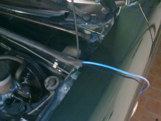

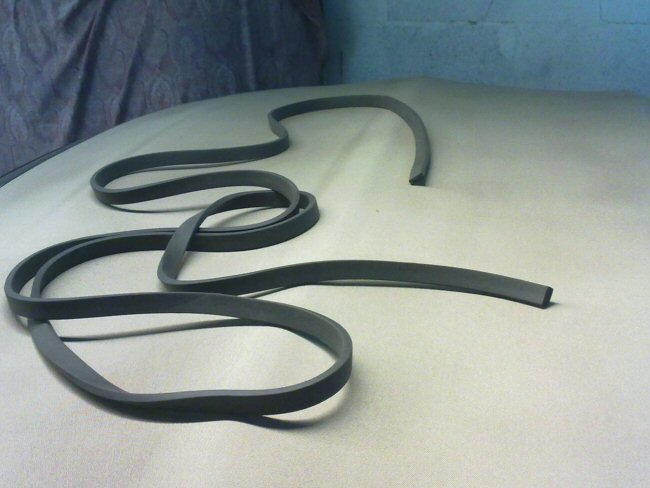

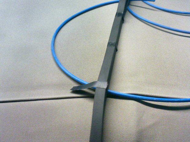

Ho comprato, in un negozio di ricambi auto per carrozzieri,
una guarnizione che vendono a metro molto elastica e densa
Questa:

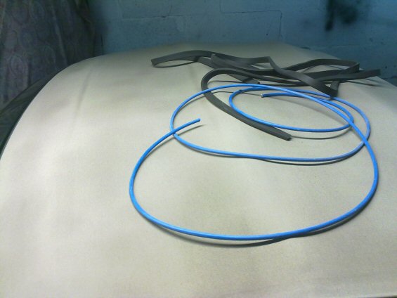

E un pezzo di filo elettrico
Ho sovrapposta la guarnizione per aumentare lo spessore e l’ho
unita con dei pezzetti di nastro americano telato

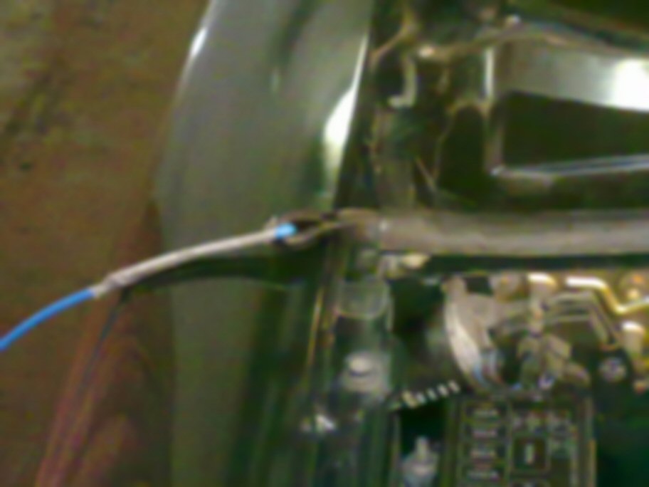

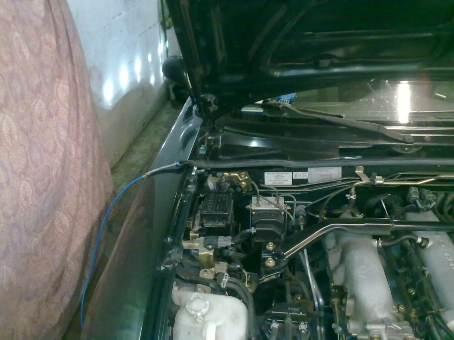

Il cavo elettrico l’ho utilizzato da guida, infilandolo nella guarnizione
cava che si trova tra il vano motore e lo spazio dove ci sono le aste
che fanno muovere i tergicristalli.

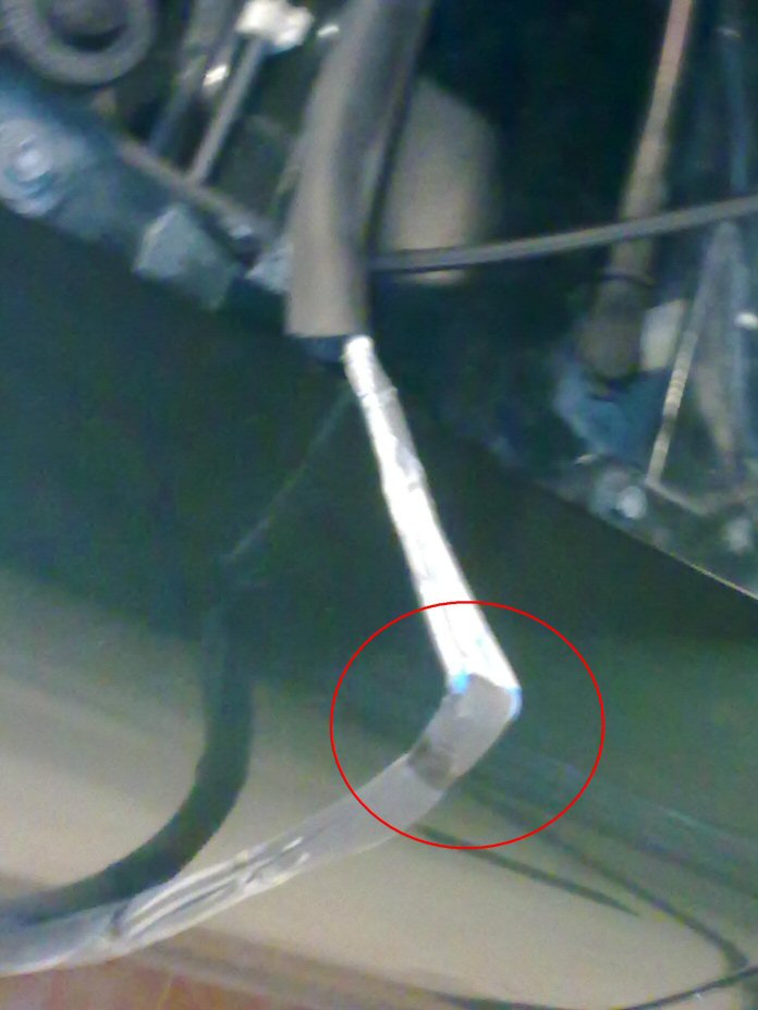

Dall’altro capo del filo elettrico ho attaccato la guarnizione che
avevo comprato (la foto è venuta sfogata).
Per far scivolare meglio la nuova guarnizione ho messo un po’
 di grasso nel punto indicato nel cerchio rosso

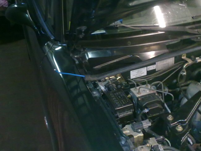

Una volta uscito il filo elettrico l’ho tirato
Ed è venuta fuori la guarnizione
Ho tagliato le parti in eccedenza ed il gioco è fatto.
Prima di arrivare a questa soluzione ho provato ad infilare un
tubetto di gomma ma era troppo fino e quindi non riempiva a
dovere la guarnizione, poi ho comprato un altro tubetto che si
usa per acqua calda dei radiatori ma era poco flessibile e
quindi il cofano non chiudeva bene, con questa guarnizione
 invece va benissimo.
State però attenti quando tirate il filo elettrico a non fra
staccare la guarnizione della macchina dai fermi che la
tengono alla carrozzeria.
Buon lavoro
