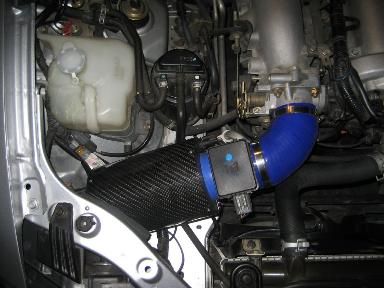

Quota Roberto Favalli Rispondibullet Postato: 27 Gen 2010 alle 20:33
Postato originariamente da ggcapp
anche io ho preso i raccordi da 70 e nel week end procedo con il montaggio, lascio il cda con la bocca aperta o metto il tubo corrugato a cercare aria fresca? Foto di qualche bella installazione ce ne avete?
Prova così:
Modificato da tabaccaio - 29 Gen 2010 alle 11:55

Quota ggcapp Rispondibullet Postato: 29 Gen 2010 alle 11:13
wow, bella idea.....non sara' troppo corto il condotto? Rumore eccessivo?  Devo dire che a vederlo mi piace....adesso ho doppia possibilita' di installazione.....

Quota Roberto Favalli Rispondibullet Postato: 29 Gen 2010 alle 13:29
Corto? Dicesi "short cold air intake". Corto e fresco, perchè in quella zona l'aria è sicuramente più fresca che dall'altra parte. Rumore da cda, ne più ne meno. IMHO rende molto agli alti ma non penalizza troppo i bassi come altre aspirazioni dirette fungo-coniche ecc.
