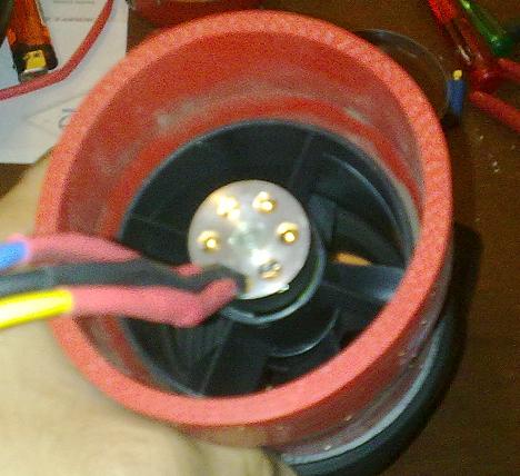

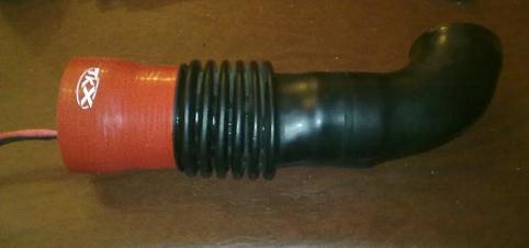

Ecco la ventola intubata, ho usato un tubo originale che ho modificato per bene, ora manca la parte sinistra che si connette all'aspirazione.
Modificato da Mac Gyver - 11 Nov 2009 alle 09:04
