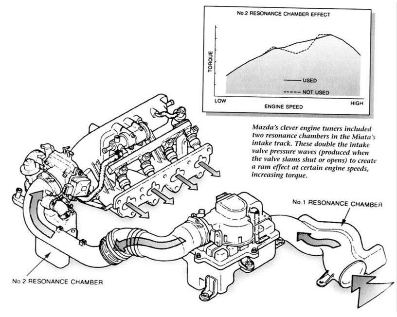

Marce', intanto dai un occhio a questo... è di una NA prima serie, ma è abbastanza esplicito!

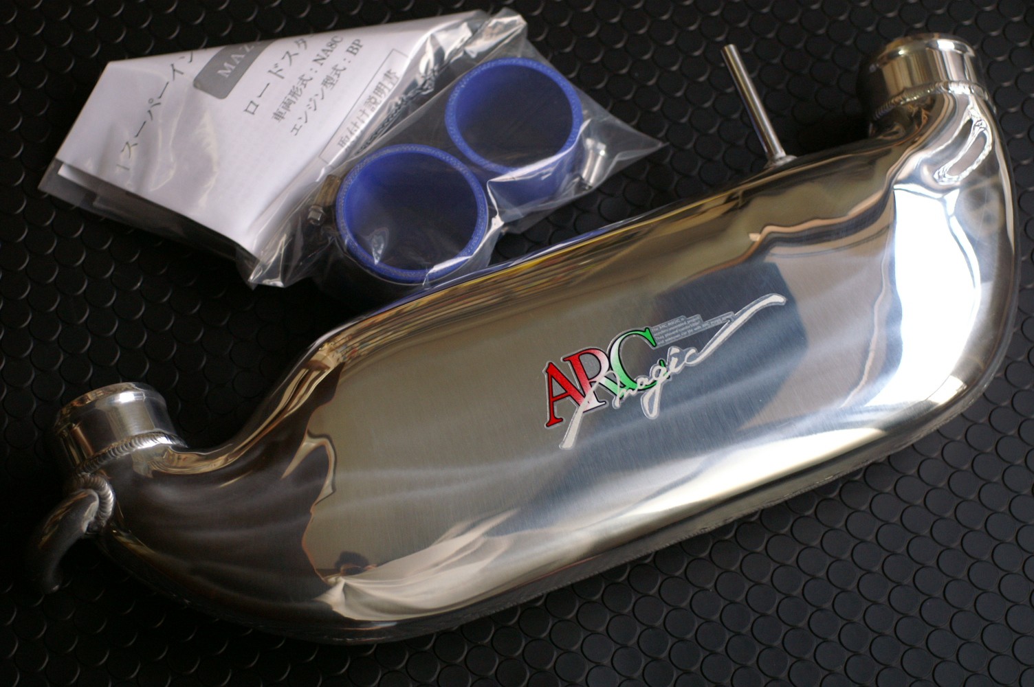

Quello che invece potrebbe migliorare (ed è quello che intendevo io nei precedenti posts) sarebbe un "risuonatore" (e forse allora sarebbe il caso di chiamarla espansione...) LUNGO il condotto di aspirazione, che lavori con tutte le onde d'aria in entrata... ma memore di quel libro, non è per niente facile pensarne e progettarne uno, che funzioni soprattutto!
...per dire che, anche se allora non lo sapevo, qualcuno aveva prima di me pensato esaustivamente all'argomento!

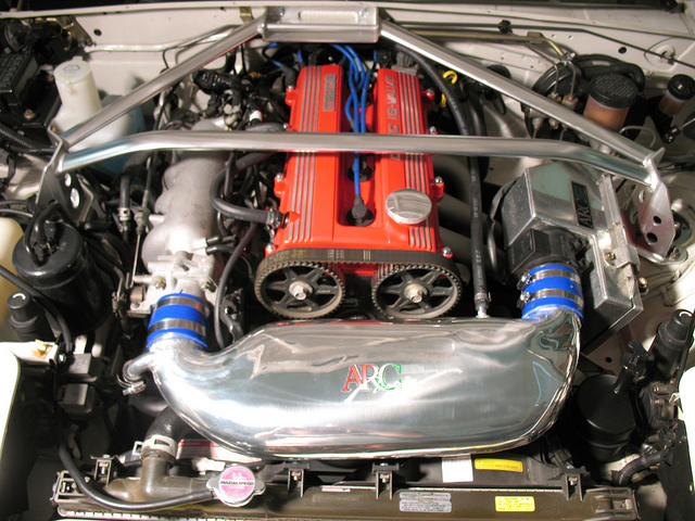

Mai sentito parlare di Arc Intake?
Esiste per NA 1.6 (115CV), NA 1.8, NB 1.8...
...peccato il costo spropositato!!! ...quando ancora in commercio...

Grazie Marco, finalmente un disegno esplicativo!!!
Anche se fa vedere l'effetto e non il modo in cui funziona... ma ormai me lo visualizzo in un certo modo.

L'ARC lo conosco bene, ne ho maneggiato uno domenica, ma non so ancora i risultati a culometro

Aggiungo che nel disegno postato vengono visualizzati ben 2 risuonatori di cui uno sullo snorchel.
Questo vuol dire che sono 2 strumenti che vengono "accordati" assieme... lo snorchel da me è già andato via per dar posto ad una presa d'aria frontale che mi da già pressione... indi per cui mi sa tanto che il secondo era ormai superfluo...o quanto meno non più intonato... cool
