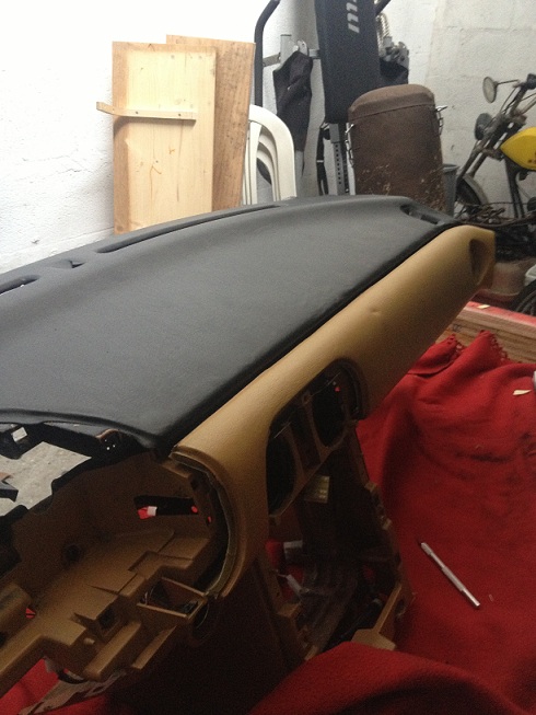

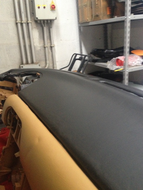

Quota kecco Rispondibullet Postato: 29 Mar 2013 alle 21:52
aggiornamento:
Ho finito di stendere lo sky sul cruscotto e il risultato è soddisfacente, probabilmente se lo rifacessi sarei più attento ad alcuni dettagli che sono comunuque trascurabili.
Un ringraziamento particolare va a Dangerfield per la pazienza e il supporto nelle operazioni!
Per l'auto, purtroppo ancora non è finita la verniciatura, è stato dato il fondo ma iil carrozziere in questo periodo è oberato di lavoro e visto gli accordi presi (non avere fretta e fammi risparmiare il più possibile) ha rimandato la verniciatura alla prossima settimana!
Stay tuned!

Quota Dangerfield Rispondibullet Postato: 30 Mar 2013 alle 00:59
Non è un lavoro facile da eseguire, specialmente da solo. Lo sky non è per niente semplice da applicare e in particolar modo quello trovato da kecco aveva un secondo strato di tessuto. Il tutto era eccessivamente delicato ed elastico. Questo ci ha reso più difficile la spatolatura in quanto il doppio strato non permetteva un facile appiattimento della colla (bostik) ed in più se eccessivamente tirata restituiva un effetto "memoria" che non aiutava.
