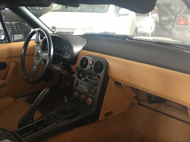

Ora vi pongo un quesito. considerando che la black special ha il cruscotto color tan, e che la parte sopra è verniciata all'origine da mamma Mazda di nero, una vernice particolare, probabilmente una vernice a polimeri per avere quell'effetto di finta pelle, e che il sottoscritto, sempre con l'immancabile aiuto di Marcello, ha provveduto alla rimozione di tale vernice che dopo vent'anni si era "gommizzata", vuoi per la vecchiaia o per il sole, mi trovo a dover decidere se riverniciare "quasi come l'originale" o rivestire la parte alta di sky.
facendo riferimento a http://revlimiter.net/blog/2011/12/na6-dash-restoration-continued/ - questa guida procedere al rivestimento in sky sembra essere cosa abbastanza semplice e da fare da soli.
Viceversa è ancora più semplice  far riverniciare al carrozziere in maniera professionale e quanto più simile all'originale (non avendo ancora capito di che tipo di vernice si tratti).
Aiutatemi a scegliere quindi cosa fare, e se avete idea di che tipo di vernice si tratti e dove reperirla...  a seguire foto:
Dulcinea come mamma l'ha fatta
Cruscotto sverniciato
Postato da: andreone82
Postato in data: 15 Mar 2013 alle 18:04
O mio dio che sconcerieeee hahahaha a primo acchitto ti direi in sky ma pensandoci bene ho paura che col sole lo sky a lungoandare possa deformarsi e fare delle orribili pieghe!!!
Postato in data: 15 Mar 2013 alle 18:08
Ottimo lavoro Franz!
Ps: originale...che te lo dico a fa? ;-)
Postato in data: 15 Mar 2013 alle 18:22
il problema è che verrà bene ma oriGGinale non penso...c'è da capire il tipo di vernice....
Postato da: bse50
Postato in data: 15 Mar 2013 alle 18:25
http://www.plasti-kote.co.uk/How_to - http://www.plasti-kote.co.uk/How_to
Ecco il tipo di vernice da usare.
Mi devi una birra :p
Postato in data: 15 Mar 2013 alle 18:42
Quoto!
Postato in data: 15 Mar 2013 alle 19:02
non so se sia quella adatta, comunque ne ho trovata una che forse fa al caso mio:
http://www.vernicispray.com/it/vernici-spray-tinte-ral/vernici-2k-poliuretaniche-catalizzate-ral/scheda_prodotto.jsp?id=2226&cat=100&subcat=167 - http://www.vernicispray.com/it/vernici-spray-tinte-ral/vernici-2k-poliuretaniche-catalizzate-ral/scheda_prodotto.jsp?id=2226&cat=100&subcat=167
è resistente agli uv ed è elastica. Costa, compreso un fondo quanto 2 mq di sky....
Postato in data: 29 Mar 2013 alle 21:52
aggiornamento:
Ho finito di stendere lo sky sul cruscotto e il risultato è soddisfacente, probabilmente se lo rifacessi sarei più attento ad alcuni dettagli che sono comunuque trascurabili.
Un ringraziamento particolare va a Dangerfield per la pazienza e il supporto nelle operazioni!
Per l'auto, purtroppo ancora non è finita la verniciatura, è stato dato il fondo ma iil carrozziere in questo periodo è oberato di lavoro e visto gli accordi presi (non avere fretta e fammi risparmiare il più possibile) ha rimandato la verniciatura alla prossima settimana!
Stay tuned!
Postato da: ddamiano
Postato in data: 29 Mar 2013 alle 23:20
Mi sembra un ottimo risultato !
Postato da: Dangerfield
Postato in data: 30 Mar 2013 alle 00:59
Non è un lavoro facile da eseguire, specialmente da solo. Lo sky non è per niente semplice da applicare e in particolar modo quello trovato da kecco aveva un secondo strato di tessuto. Il tutto era eccessivamente delicato ed elastico. Questo ci ha reso più difficile la spatolatura in quanto il doppio strato non permetteva un facile appiattimento della colla (bostik) ed in più se eccessivamente tirata restituiva un effetto "memoria" che non aiutava.

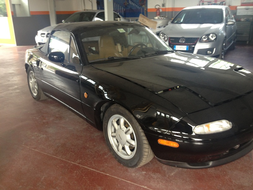

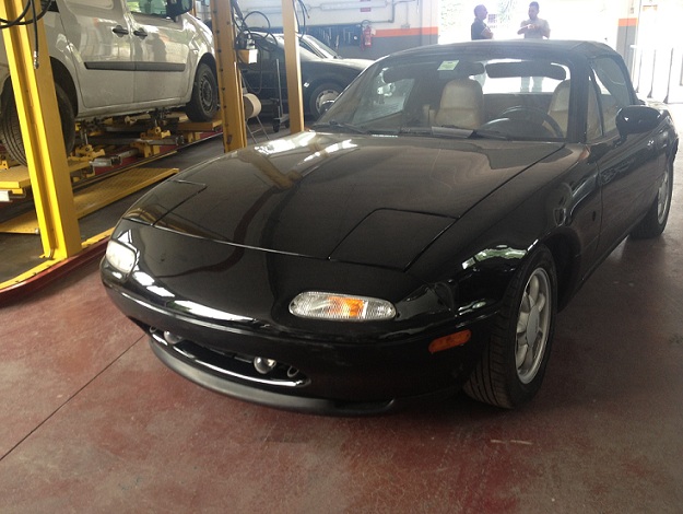

Postato in data: 12 Mag 2013 alle 10:27
aggiornamento:
Siamo alò 90% del lavoro. Verniciatura completata, mancano alcuni ritocchi, tra i quali il rifacimento (purtroppo) dell'antirombo. E' stato fatto in maniera troppo densa e non a "buccia d'arancia", pertanto il carrozziere dovrà spianare i fianchi e riverniciare solo la parte in basso!
Per il resto ho finito il cruscotto e l'ho anche rimontato! Diaciamo che per la fine del mese avrò anche fatto un leggero lifting al vano motore, montato i cerchi e poi potrò rigodere della mia dulcinea!
a voi foto e commenti!
Postato in data: 12 Mag 2013 alle 10:40
Finalmente!!!
Mi sembra un ottimo lavoro. Solo i fendi non mi convincono ma è mio gusto personale sulla NA
Postato da: Luke
Postato in data: 12 Mag 2013 alle 10:53
complimentoni e ti aspettiamo ai prossimi incontri
Postato in data: 12 Mag 2013 alle 11:48
Bella Bella Bella !!!
Non montare la targa come prima...montala a modo mio!!!
Postato da: Brontolo
Postato in data: 12 Mag 2013 alle 13:31
Bella!
A me piacciono sia i fendinebbia che la plastica sotto all anteriore!
Non vedo l ora di vederla con i cerchi nuovi!!!
Postato da: tabaccaio
Postato in data: 12 Mag 2013 alle 14:31
bel lavoro, sta venendo una meraviglia
Postato da: bacarospo
Postato in data: 13 Mag 2013 alle 00:49
Mamma mamma quanto è bella!
Postato da: Sly*
Postato in data: 13 Mag 2013 alle 10:52
Postato da: reddriver
Postato in data: 13 Mag 2013 alle 11:41
C'e'voluto un po' ma il lavoro mi sembra veramente buonoocchiolinonon vedo l'ora di rivederla in strada
Postato da: paolo
Postato in data: 13 Mag 2013 alle 19:42
pensi che entro il giubileo possa tornare sulle strade?
Postato da: B747
Postato in data: 13 Mag 2013 alle 22:00
sta venendo bellerrima!!!
Postato in data: 14 Mag 2013 alle 18:58
Spero proprio di si
Fosse per me sarebbe pronta per quello del 2000...
Aspetto questo mese risposta dall'asi, trovo inutile assicurarla con 450 euri quando protrei per molto meno
