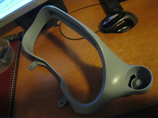

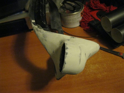

Vi faccio vedere un mio lavoretto che ho fatto di recente
Spero che vi piaccia... ho fatto tt io quindi fate i buoni

Veramente un ottimo lavoro, pulito e ben fatto, poi magari ce lo fai vedere live
Complimenti

grazie calcolando che è la prima volta che provo a fare una cosa del genere sono veramente contento spero solo che nel tempo nn saltino fuori magagne!

bel lavoretto .... niente da dire
kit o autocostruito?
materiali?
verniciatura?
dicci dicci che semo curiosi

l'ho fatto tt io, ho resinato una calza da donna su un portamanometro fissato sulla plastica del quadro, cercando si stendere la calza in modo da dare una forma addolcita, dopo l'ho carteggiata , stuccata e ricarteggiata, poi ho applucato uno stucco a spruzzo e poi verniciato
Spero che ho reso l'idea

Ad ogni modo, BRAVISSIMO!!!, anche a me piace smanettare con resina stucchi e vernice, per essere il primo lavoro sei stato veramente bravo!!!
