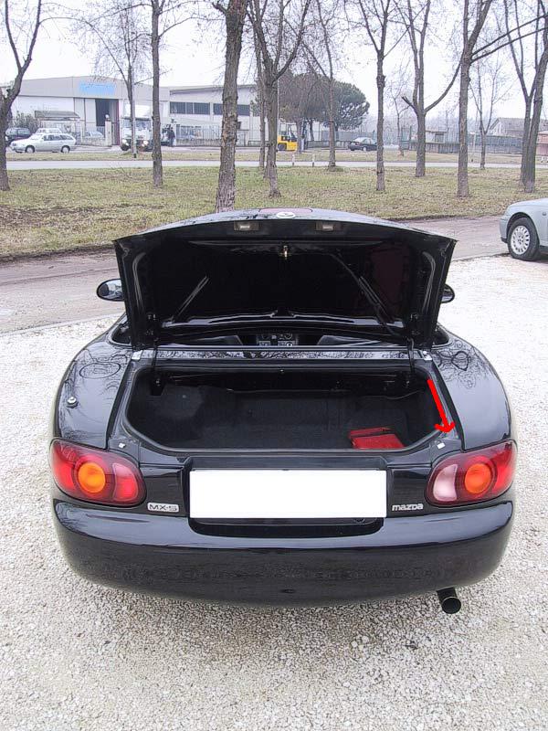

Spengo la macchina, compro la frutta, risalgo, giro la chiave, si accende il quadro, si rispegne subito, riprovo, auto morta, il quadro è morto. Apro il bagagliaio e noto un ecosistema idrogeologico preoccupante..
insomma la batteria è per metà sott'acqua
quando finisce di piovere la svuoto e dovrei anche cambiare il fusibile che è saltato, quale guardo?

ho svuotato tutto, asciugato ed è ripartito tutto. il dilemma sta da dove è entrata l' acqua, la guarnizione sembra in perfetto stato, l' unica cosa è che il mio bagagliaio, una volta chiuso, se lo spingo in giù continua la corsa per un altro pochetto, è come se chiudesse leggermente presto. è possibile regolarlo?

Controlla se gli scoli posteriori sono liberi..... e funzionanti...

dove stanno gli scoli posteriori? nel vano batteria in effetti c'è un tappo di plastica ma è chiuso, in quello della ruota non mi pare di aver visto scoli!
cmq oltre quello vorrei evitare che l' acqua ci entrasse in principio!
Quota tabaccaio Rispondibullet Postato: 29 Ago 2013 alle 11:27
Al 90% hai gli scoli ostruiti, in sostanza devi smontare i fari posteriori (semplicissimo) e pulire tutta la schifezza tra faro e carrozzeria. L'acqua del cofano posteriore infatti defluisce da dietro i fari e se quella via è ostruita si riversa inevitabilmente nel baule

dopo ci provo, ma come fanno gli scoli a NON essere nel punto piu basso? intendo che il vano batteria è molto piu in basso dei fari...
Quota bse50 Rispondibullet Postato: 29 Ago 2013 alle 13:51
Studia di meno Giulio, sei cotto!
Gli scoli "alti" impediscono all'acqua di colare FINO alla batteria
Quota Magic80 Rispondibullet Postato: 29 Ago 2013 alle 15:38
Quoto BSE.
Avevo anche io un problema simile, e smontanto un faro ho trovato che mancavano i tappi neri dietro a quest'ultimo a causa di una riparazione poco accorta.
Siliconato i fori, niente più acqua!!
Un altro punto di accesso è la guarnizione del tubicino di sfiato della batteria.

non voglio dubitare delle vostre conoscenze ma smontando il faro, sotto è vuoto, si vede la strada! dove dovrebbe essere lo scolo?
Quota tabaccaio Rispondibullet Postato: 29 Ago 2013 alle 18:07
Non ci sono buchi o cosa' l'acqua s'infila tra faro carrozzeria passando dietro al faro e scolando sul paraurti... È più difficile a spiegarlo che a farlo vedere!
Prova ad aprire il baule poi versa una bottiglia d'acqua nella canalina tra guarnizione e carrozzeria (il giro del baule) da li capisci come funziona e soprattutto se è lì il problema (potrebbe anche essere il rainrail rotto)

cosa è il rainrail? cmq c'è un traforo, è impossibile otturare dietro il faro

Quoto BSE.Avevo anche io un problema simile, e smontanto un faro ho trovato che mancavano i tappi neri dietro a quest'ultimo a causa di una riparazione poco accorta.Siliconato i fori, niente più acqua!!Un altro punto di accesso è la guarnizione del tubicino di sfiato della batteria.
per i tappi neri dici le guarnizioni nere che avvolgono il cazzetto del faro che si ficca dentro la carrozzeria e sbuca nel cofano?
e' un pezzo di plastica che percorre tutt il contorno della base della capote e seve a far defluire l'acqua negli scoli preposti
