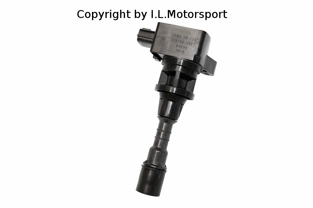

Il trend attuale è quello di mettere una bobina per candela proprio sopra di essa, aliminando completamente le "linee" ad alta tensione (forse l'NC è così).
Quota tipiaraldici Rispondibullet Postato: 20 Feb 2012 alle 10:13
forse l'NC è così.
yes (infatti per la nc non ci sono i cavi in vendita !!!!!!)
coil pack nc
Modificato da tipiaraldici - 20 Feb 2012 alle 10:14
Quota B747 Rispondibullet Postato: 20 Feb 2012 alle 11:06
ma infatti quello lo comprendevo molto di più, questa soluzione (del 1.8) mi pare un ibrido che ha i difetti di entrambe le soluzioni (maggiorn numero di bobine e cmq cavi AT).
Ad intuito, è stata una scelta dettata dal voler mettere le bobine senza cavi AT senza però dover riprogettare l'elettronica dell'accensione che prevedeva l'invio di due soli segnali e non quattro separati.
