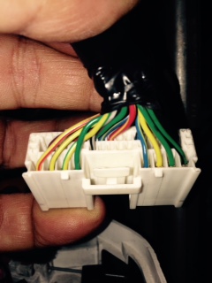

per la prima volta ho smontato il radiolone (mille grazie a chi ha realizzato il tutorial) ho smontato i pannelli porta, le casse, e, con la sacra pila da 1,5 v mi son cercato tutti i colori e le polarità.
Ve li elenco, sia mai che possano vervire utili ad altri
Front sinistro in plancia
GialloRosso +
GialloNero -
strada facendo questi cambiano colore.
Front sinistro in portiera
GialloVerde +
Verde -
Front destro
GialloVerde +
Verde -
Idem in portiera
nel cablaggio in cappelliera quello di cui chiedevo lumi quindi Rear
Rear sinistro
Giallo +
BluGiallo -
Rear destro
VerdeNero +
VerdeGiallo -
In foto
I 4 a Sinistra il Front   I 4 a Destra il Rear
la sequenza è questa
L+-  R+-       L-+  R-+

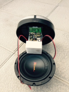

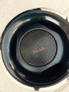

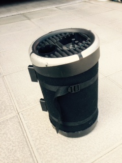

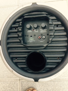

Tutto questo perchè ho un vecchio Bazuka che mi gira per il Box e voglio provare a imboscarlo in auto senza rubare spazio in giro e senza spendere soldi nell'acquisto di uno sottosedile.
Costui per capirci, che ho provveduto a ridurre così
questo funziona sia con la preamplificazione che con l'amplificazione della radio, quindi è con questa che voglio comandarlo.
