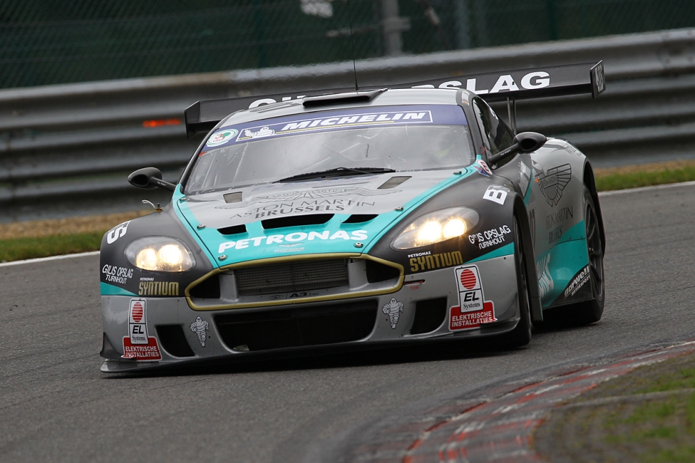

Allego foto di Aston Martin GT3 in configurazione LM... rolla più di molte auto "ribbbassate" che circolano per strada. L'assetto che monta costa, a memoria, quanto un paio di ND ;)
