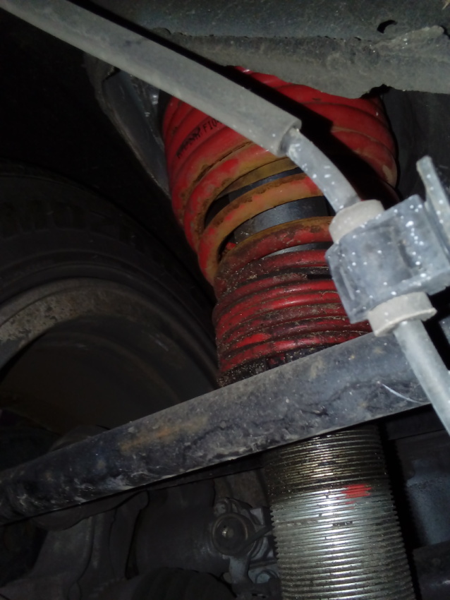

Premetto che quando acquistai l'auto non mi venne detto che l'assetto non era quello originale, me lo dissero solo la mattina che andai a ritirarla !?!?       Avevano li gli ammortizzatori originali ma sfiga volle che il proprietario voleva 80€ ed io ne avevo in tasca solo una 60, così dopo qualche giorno tornai dal concessionario per ritirare gli ammortizzatori/molle originali che adesso ho a casa.
Comunque portai a casa la macchina, e che dovevo fa?
Appena arrivo a casa mi accorgo che l'auto tocca scendendo dallo scivolo      , e va be.... la porto dal mio meccanico che regolando le sospensioni la alza e adesso scende.
Adesso la macchina va bene anzi è un vero piacere da guidare ma se da un lato è reattivissima ed incollata su asfalto liscio dall'altra ad ogni buca o dosso devo stare molto attento.
Ora chiedo consiglio:
mi tengo l'assetto modificato (che il capofficina della concessionario ha definito "Assetto da corsa del valore di 2.000 €") oppure faccio rimontare gli ammortizzatori/molle originali?
Aspetto le Vs opinioni, ciao a tutti

Che ammortizzatori sono?

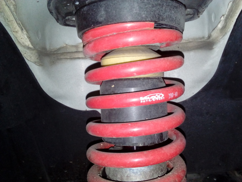

Quota Cisco27 Rispondibullet Postato: 29 Mar 2018 alle 19:31
Ciao.
Scusa l'ignoranza non ne ho la più pallida idea.
Tutto quello che so sono queste immagini
Modificato da Cisco27 - 31 Mar 2018 alle 18:03
I'm a simple man so I sing simple song (Graham Nash)
Posts: 3934
Quota bse50 Rispondibullet Postato: 29 Mar 2018 alle 20:22
E' immondizia da 750€. Puoi tranquillamente buttarli\venderli e goderti gli originali.

Ciao a tutti, tanto per conoscenza, visti i consigli ricevuti, ed anche per informazione, servisse a qualcuno un giorno.
Ho portato l'NC a cambiare gli ammortizzatori, però a quelli davanti mancavano le gomme da montare fra testa dell'ammortizzatore e duomo, l'ho portata a casa per il week end con davanti i Vmaxx e dietro gli originali.
Beh non ci crederete ma ho deciso di tenerla così
davanti è precisa come un coltello e dietro ha trazione da vendere, non sarà una cosa tecnicamente corretta ma a me così piace.

Quota Magic80 Rispondibullet Postato: 23 Mag 2018 alle 14:00
ARGH.
La sagra sel sottosterzo!
Evita di fare queste cose se non per scopo di test o per emergenza.
Lo feci al contrario sulla Sport (eibach/bilstein davanti e gaz dietro) quando mandai in assistenza gli anteriori ed a parte il sovrasterzo divertente notai che il sovrasterzo era anche "str0nz0" perchè la vettura non era equilibrata!!

Quota Dangerfield Rispondibullet Postato: 23 Mag 2018 alle 14:35
La valutazione la completerei in frenata...specialmente durante i trasferimenti di carico e sul bagnato.
Ibridare le sospensioni di un auto è una pratica notoriamente sconsigliata. Ricordati sempre che le sospensioni sono parte fondamentale nell'aderenza.

Quota Cisco27 Rispondibullet Postato: 23 Mag 2018 alle 14:45
Ciao, capisco bene i vostri consigli/dubbi infatti ho scritto che tecnicamente non sarà corretto, però:
-la macchina (per le mie andature) non mi sembra squilibrata neanche in frenata (ricordo bene quando avevo un'Aprilia RS250 con una foratura lenta quanto fosse facile metterla di traverso perchè non era più equilibrata), inoltre un davanti rigido non la "sostiene" di più nel trasferimento di carico in frenata?;
-nota nelle foto come gli ammortizzatori dietro fossero carichi per alzarla da terra quindi, forse, era meno razionale prima (forse, non lo so);
-da ignorante fatto al contrario il davanti, forse,resta morbido ed asseconda il dietro rigido che si mette (divertentemente) di traverso volentieri, infatti prima anche a me bastava un po' di umido o un po' di allegria ed ad ogni curva partiva dietro.
Detto ciò e detto anche che l'assetto è anche una questione di gusti, pensate che possa essere pericoloso o dannoso per la meccanica dell'auto un simile assetto?

Quota bse50 Rispondibullet Postato: 23 Mag 2018 alle 15:02
L'assetto non è una questione di gusti. Adesso la tua auto tiene, meccanicamente, meno dietro che davanti ed è anche frenata in modo diverso.
