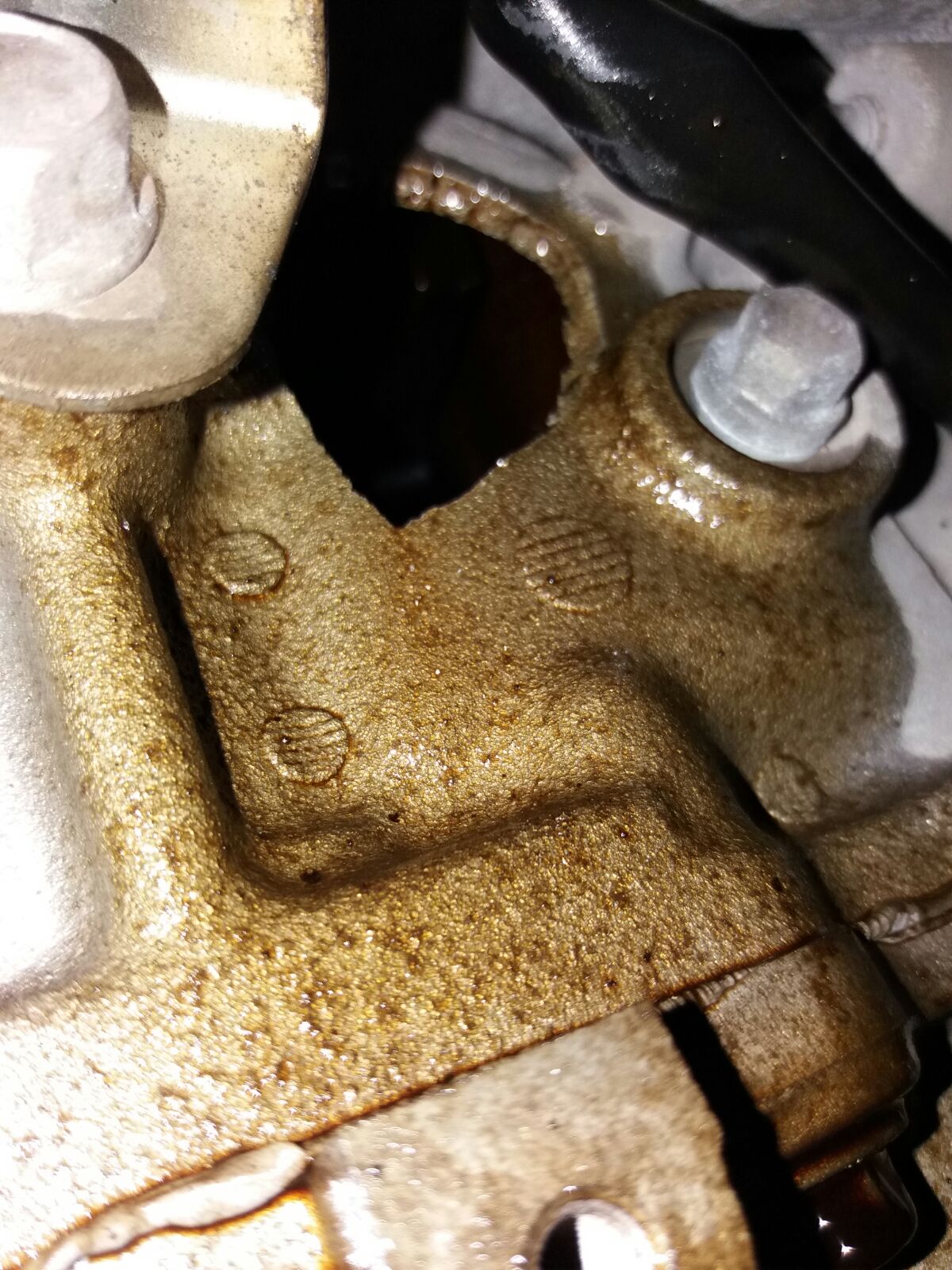

Ciao Ragazzi ho bisogno del vostro aiuto!
Con il diluvio di ieri ho preso una pozza d'acqua. Aspirazione bassa. Acqua nel motore che dopo 20 metri si è spento.
Con Marcello dopo pediluvi e docce di acqua piovana (Grazie ancora sei un grande!) siamo riusciti a portare la macchina in officina da Gianfranco.
Oggi il responso tragico: Blocco Bucato.
Non intendo piangere sul latte versato ma fare tesoro dell' esperienza e rimettere su strada la mia Rana Nana ( perché é verde e bassa!) più bella e forte che pria!
Partendo dal dato che il motore aveva appena 104K Km, che i lavori li dovrà fare un meccanico con i costi conseguenti, si aprono varie ipotesi:
A) Far smontare il motore, controllare tutto, vedere che tipo di danni ci possano essere, stabilire se valga la candela il sostituire solo il blocco, le guarnizioni e gli eventuali organi danneggiati, facendo una revisione completa.
Operazione dal costo sconosciuto al momento ma che mi lascerebbe con un motore totalmente revisionato e conosciuto.
B) Cercare un altro motore 2.0l.
Non so dove cercare. Costi? affidabilità? Pratiche burocratiche per cambio numero motore rispetto al libretto?
C) Swap 2.5 per 200 hp! Costi sconosciuti ma gran sorriso!
Aiuto!!
Scusate lo sfogo e il pippardone.
Grazie a tutti

Quota bse50 Rispondibullet Postato: 11 Set 2017 alle 17:58
Per basamento bucato intendi dire che il motore ha sputato una biella oppure è solo una crepa dovuta allo sbalzo di temperatura?
Da come parli di "aspirazione d'acqua" mi sembra di capire che tu ti riferisca alla prima ipotesi.
Se così fosse la scelta più economica sarebbe il sostituire il motore con un altro, possibilmente revisionando la testa in via preventiva visto che alcuni motori tendono a ciucciare olio dopo un po'.
Il basamento è abbastanza resistente, al limite cambierei le bronzine per stare sereno.
Lo swap costa di più, idem riparare il tuo motore visti tutti i controlli necessari... I motori bloccati per via dell'acqua possono trasformarsi in un bagno di sangue a livello di riparazione.

Quota madmagcat Rispondibullet Postato: 11 Set 2017 alle 18:37
Ciao. Non riesco a postare la foto. Il basamento è bucato non crepato. Il motore non é ancora stato aperto ma Gianfranco dice di non riuscire a farlo girare.
Immagino che ci siano danni anche all'interno ma non so di che entità.
"Si cresce davvero la prima volta che si ride di se stessi" Ethel Barrymore
Quota bse50 Rispondibullet Postato: 11 Set 2017 alle 19:08
Foto vista grazie alla suocera del passionroma...
Buttalo.

Quota tipiaraldici Rispondibullet Postato: 11 Set 2017 alle 22:56
Emmanuel quello lo avevo capito.....volevo capire perchè si buca il blocco.
l'acqua entra in camera di combustione....arresta lo scoppio ed il contraccolpo "spara" la biella che sta nel p.m.i. ?
mi dispiace moltissimo, la tua verdona è un bel mezzo e non merita di stare ai box !

Quota madmagcat Rispondibullet Postato: 11 Set 2017 alle 23:58
Ah Ok.
Il motore non é stato aperto perche Gianfranco ha visto subito il buco. Perciò non sò darti dettagli dei danni interni e di come siano avvenuti. Penso proprio che sia andata come ipotizzi tu. Visto il tipo di danno esterno immagino che dentro sia ridotto proprio male. Mica faccio le cose a metà   [object HTMLImageElement] rido per non bestemmiare! Domani o dopodomani al massimo riporto l'auto a casa, la metto al coperto e sotto il telo. Poi mi metterò in caccia di un motore degno lei. Rana Nana tornerà appena possibile in strada. [object HTMLImageElement]

Quota Magic80 Rispondibullet Postato: 12 Set 2017 alle 08:58
Aggiunta foto.
L'opzione riparazione è praticamente un rebuild del motore visto che il monoblocco ne è lo scheletro... decisamente esoso.
Secondo me tra montare un 2.0 "nuovo" o swappare 2.5 non cambia molto, citofonare Mondiale Racing per scimmie a volontà!!
