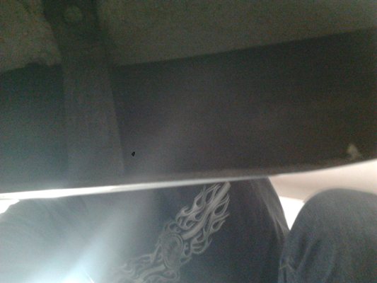

altra domanda:
ho notato che il paraurti ha due ganci di plastica nella parte più bassa... vanno tolti?

di quali ganci parli?

Quota adry drift Rispondibullet Postato: 18 Set 2014 alle 19:00
la foto dei ganci te l'ho mandata su fb in privato...
Posts: 9196
Quota Magic80 Rispondibullet Postato: 18 Set 2014 alle 23:27
Non vanno tolti del tutto, va tolta solo la parte sotto al taglio. La parte che si fissa alla barra di alluminio va mantenuta pena lo "svolazzamento" del paraurti

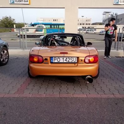

Quota tipiaraldici Rispondibullet Postato: 20 Set 2014 alle 12:18
la polana
adry drift
Iscritto n° 776
dal: 09/12/2012 16:16:59
Posts: 766
Quota adry drift Rispondibullet Postato: 21 Set 2014 alle 00:00
grazie della foto tipi, questo e' l'optimum a cui vorrei arrivare (cosa impossibile con i strumenti e l'esperienza in mio possesso)
ti invio anche a te in privato su faccialibro la foto dei ganci citati sopra, e se hai voglia, puoi inserirla, facendomi un gran piacereperche' non capisco come ma non riesco a caricarle.
io ho provato proprio oggi anche a seguire il consiglio di danger che parlava della galleria, ma dal telefono nisba anche li...
grazie a tutti :)
Quota tipiaraldici Rispondibullet Postato: 21 Set 2014 alle 00:14
ecco la foto dei ganci
era una foto abbastanza "pesante" e probabilmente per quello non riuscivi a caricarla
