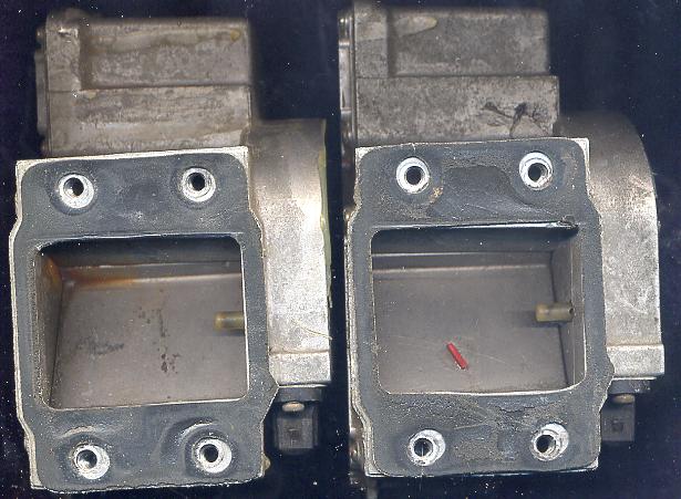

Allora visto che mi piace accroccare smugnere e costruire, è possibile autocostruirsi un adattatore che da uscita quadrata faccia si che diventi tonda per montarci un bel cono cafone?
La mia domanda è se lo faccio in materiale plastico e ben siggillato posso avere problemi?
La cosa da fare vedendolo sembra piuttosto semplice!
Lo so dovrei partecipare al programma tamarreide ma vorrei provare!! Oppure se qualcuno lo hà mi faccia sapere!

un sifone siliconico come lo vedi ?
Quota andreone82 Rispondibullet Postato: 27 Feb 2014 alle 10:19
Appunto pensavo di fare una piastra in plastica fare il foro e metterci un pezzo di tubo anch'esso plastica e siggillare la parte con del mastice apposito!!

tubo siliconico...magari un po' scaldato e sopratutto fascette! ...per la precisione 4 una dentro l'altra per ogni lato del quadrato, da tirare man mano per creare gli angoli retti.

BEnny, dove metteresti le fascette in una flangia del genere?
Andrea, compra/rimedia un adattatore di questo tipo, su ebay stanno a meno di 10$...:

Quota andreone82 Rispondibullet Postato: 27 Feb 2014 alle 13:21
Si lo so marcè ma ci mette un boato di tempo dagli states io lo voglio subito!!!
