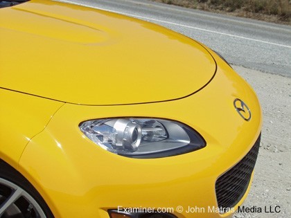

Quota tabaccaio Rispondibullet Postato: 09 Dic 2013 alle 14:16
Questo è il faro con lampade alogene
Questo invece è con lampade allo Xeno
mi sembrano strutturalmente uguali...
Quella di gatta essendo una NCfl ha i fari diversi

Quota Magic80 Rispondibullet Postato: 09 Dic 2013 alle 15:27
DI SERIE l'unica auto con gli xeno e la parabola credo sia una mercedes a caso... tutte le altre montano correttamente xeno su fari poliellissoidali (così abbiamo un termine univoco).
Sia NBFL che NC montano fari poliellissoidali sia con lampade alogene (NBFL e NC) sia con xeno (NC).

I fari sono uguali da fuori, non so da dentro se sono uguali...
