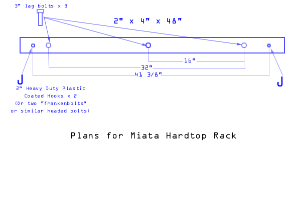

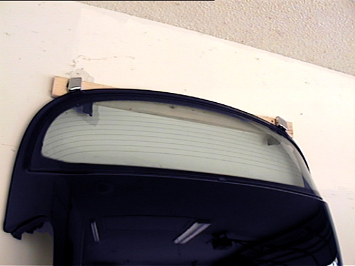

Arriviamo al "Modo 4" nonchè il prescelto!
http://forum.miata.net/vb/showthread.php?t=321824
Prescelto perchè è quello secondo me più simile alla dinamica dell'auto, con qualche modifica scaricherà più o meno il peso negli stessi punti e con le stesse pesistiche. Ho trovato molto utile questo post su Miata.net, e se leggete bene troverete un allegat (per comodità ve li inserisco anche qui) che è il progetto con misure per realizzarlo.
Questo invece è un post della stessa idea realizzato in modo un pochino alternativo, dategli una letta: http://www.mostlymiata.net/2013/02/project-8.html
Io dalla mia ho scelto di usere le stesse viti che montiamo sulle miata, per fittare perfettamente e senza dover adattare nulla le "frankenstein" che trovate su il solito mx5parts. Unico problema di queste viti è ch enon sono lunghissime, quindi devo trovare un sistema stabile per avvitarle, perchè metterle semplicemente nel legno come hanno fatto gli autori dei due post non mi convince molto. Secondo me il legno dopo un pò potrebbe iniziare a cedere. Ho quindi in mente di rafforzare con di fogli di alluminio in modo da far ancorare la vite un pelo meglio, ma questo lo vedro in corso d'opera.
Nei prossimi giorni quindi (tempo permettendo, quindi mesi/anni/lustri) mi cimenterò nella realizzazione del "Baldacchino Hartoppiano", con qualche modifica per migliorarlo, stay tuned che documenterò il tutto.

Quota bse50 Rispondibullet Postato: 24 Mag 2013 alle 08:53
Complimentoni Rick! Credo che ti copierò l'idea alla grande.
Una sola considerazione: secondo me si potrebbe usare un quadrello in acciaio su cui saldare i frankenstein bolts, così da evitare che col tempo si strappino dal legno. Del resto non sono autofilettanti... Altrimenti anche un dado dietro al legno potrebbe servire come alternativa.
Visto quello che costa un hard top preferirei evitare di ritrovarmelo per terra per un qualsiasi motivo
Gda porta hardtop in acciaio?
Quota theblindbard Rispondibullet Postato: 24 Mag 2013 alle 09:03
vai ci sto, se riusciamo a fare una struttura abbastanza solida siamo a cavallo.
Possiamo anche non usare le Frankenstein, ma io non ho l'attrezzatura per tondeggiare.... arrossito

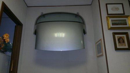

Quota Wolfango Rispondibullet Postato: 28 Mag 2013 alle 21:23
Io l'ho messo cosi il mio ;)
