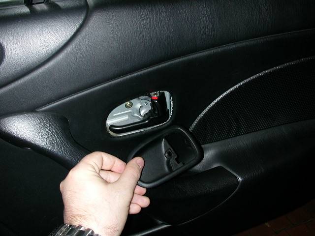

la prima è posizionata sotto la levetta apriporta
tira la levetta verso di te e svita la vite:
a questo punto puoi sfilare, alzandola e tirandola verso il cruscotto, la mascherina.
