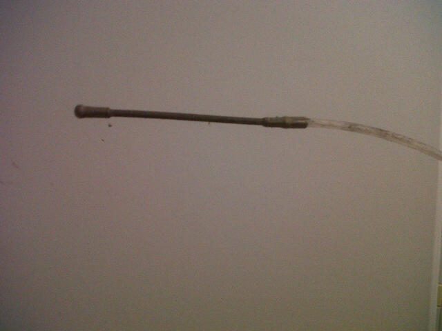

Inoltre vorrei pulire i famosi rain rail (se si scrive cosi' non lo so) ... anche qui ho letto di comprare la "famosa sonda " da elettricista ed applicarci un pezzo di stoffa in punta ... chi di voi ha provato? Mi piacerebbe avere qualche info in piu' ....

Per gli scoli te lo posso fare io, ho anche la sonda adatta ed è questuioni di 5 minuti!!!

Per lo scovolino basta andare da un ferramenta e prenderlo, io ne ho uno preso da leroymerlin e pagato 5€

Ma cosa devo cercare scovolino o sonda da elettricista?
Quota tabaccaio Rispondibullet Postato: 01 Nov 2012 alle 19:33
io userei una sonda da eletricista, lo scovolino rischi che sia troppo grosso

ed in punta basta uno straccetto fatto a striscioline di cotone ?

cerca un "pilota"; è il cavo sonda che si utilizza per far passare cavi elettrici nei corrugati. cercalo al massimo da 5 metri...
i primi dieci centimetri sono flessibili e la punta arrotondata evita danni. il suo passaggio disistruisce la canalina...poi acqua a gogo.
se vuoi puoi utilizzare la coda (che è forata per permettere l'aggancio del cavo elettrico) per legare stoffa, spugna, scovolino....l'importante è che sia "saldamente" legato....
facendo scorrere tutto il pilota passa anche la coda e pulisce....poi se vuoi mettere la cera dentro alla canalina devi trovare chi te la lucida!!!!!!
