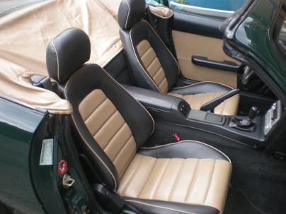

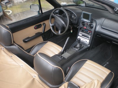

Mi sono sbagliato è un Momo. arrossito
Che ne dite?

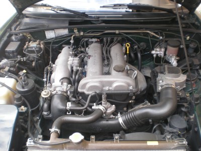

C'è un pò di dissonanza tra lo stato degli interni e quello dei manicotti del radiatore. Potrebbe solo essere la luce a farli sembrare arrivati però :)
Foto del telaio \ sottoscocca ne hai?
Posts: 13261
Quota tipiaraldici Rispondibullet Postato: 16 Giu 2012 alle 17:26
abs + servosterzo...
plastica del radiatore che dimostra i suoi anni....
pannelli porta e sedili..... originali ?????? mahhhh!!!!
la capote di che colore è ???
Modificato da tipiaraldici - 16 Giu 2012 alle 17:27

Riguardo al radiatore mi state dicendo che secondo voi va cambiato?
I Km dichiarati sono 140000. Da cosa si capisce che è arrivato, il colore marrone?

Gli interni sono stati rifatti al 100% se l'auto ha 140.000km. La pelle mazda è bella ma non proprio resistente.
140.000km... Il radiatore lo sostituirei per evitare brutte sorprese. Non vuoi che quella plastica si spacchi all'improvviso, fidati. La spesa non è alta però.

la plastica superiore del radiatore cambia di colore invecchiando....il tuo è coerente e non è detto che sia arrivato...certo che se era nero poteva essere sintomo di cambio...(e di botta.....)
gli interni imho sono una libera interpretazione....moooolto libera !

A vederla internamente e stata rifatta, non in linea con l'originalità ma non sono niente male, a me piacciono, se è un meccanico sicuramente l'ha tenuta sempre sotto controllo, apparte l'allestimento momo io non la escluderei affatto anzi!!!

Controlla bene il copricappotta, non mi sembra il suo... non è tirato e chiude agli angoli in maniera strana.
Per il radiatore non mi preoccuperei più di tanto è in allumunio e dura tanto se è stata fatta una buona manutenzione, il mio è su da ben 21 anni e funzione in maniera eccelsa (sgrat sgrat).
Secondo me è una normalissima NA personalizzata dal proprietario...

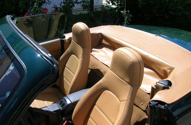

Ecco come deve essere....

Allora... è una NA 90cv allestimento base, gli interni sono stati rifatti, sia i sedili che pannelli porta, il lavoro non sembra male, personalmente non amo il bicolore ma c'è comunque un certo gusto, così ad occhio non vorrei però fossero di vinile e non pelle, controlla con attenzione. Da verificare tutto quell'accrocchio silver sulla plancia (autoradio, navigatore ecc) se ha comportato buchi o altro comunque una plancia nuova si trova a poco.
Ilcopricapotte è inguardabile, probabimente fatto insieme ai sedili ed ai pannelli porta, nero su ebay sta sui 60€, dico nero perchè IMHO ci sta meglio.
Il volante non è il suo, la 90cv, fatta eccezione per la Merlot, non ha mai montato il Momo a 4 razze che era riservato alle 1.8...
Anche la capotte dovrebbe essere nera anzichè beige
Diciamo che è un pò pasticciata ma non è malaccio, molto dipende dal prezzo, di certo specifica al venditore che di originale c'è ben poco
Se vuoi avere idea di come dovrebbe stock, questa in vendita è esattamente come Mamma Mazda l'ha fatta
