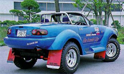

Quota tipiaraldici Rispondibullet Postato: 05 Mar 2012 alle 16:12
rampa no problem.....
