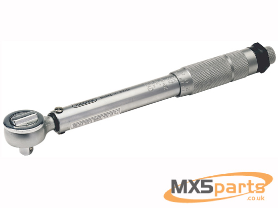

questa:
La chiave dinamometrica è una chiave di manovra in grado di serrare, attraverso dei parametri rilasciati dalla casa costruttrice, bulloni e dadi posizionati in determinate parti meccaniche.
Su questa chiave troviamo un regolatore di resistenza in chilogrammi o Newton per metro, ma esistono anche in piedi e libbre.
Ogni auto ha un piano di manutenzione dove sono riportate le misure di serraggio.
Quando un meccanico si trova alle prese con la sostituzione di  una testata, è obbligato a consultare le informazioni di manutenzione per regolare la resistenza della chiave dinamometrica, evitando così di stringere troppo i bulloni e rischiare di rovinare le filiere e garantire una omogeneità di carico della testata stessa.
Un volta regolata la resistenza attraverso la ghiera di regolazione, il meccanico può stringere un bullone fino al raggiungimento di coppia. A questo punto il meccanismo interno della chiave cede e la forza in eccesso non viene esercitata sul bullone
praticamente serri alla coppia giusta senza rovinare dadi o bulloni...

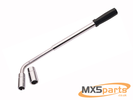

io ne ho presa una da norauto lunga 60 cm e vengono via che è una bellezza i bulloni delle ruote....

Quota tipiaraldici Rispondibullet Postato: 21 Feb 2012 alle 15:07
35 euro da mx5parts
...... eccola
se vuoi però raff te la può prendere scontata a 50 euro......hihihihihihi innamorato
Modificato da tipiaraldici - 21 Feb 2012 alle 15:10
Posts: 9193
Quota Magic80 Rispondibullet Postato: 21 Feb 2012 alle 15:11
Si ma occhio... su mx5Parts ne esistono 2: una con attacco quadro da mezzo pollice, ed una con attacco quadro da tre quarti di pollice.
Consiglio prima di trovare una bussola adatta alla propria combinazione bullone/cerchio, vedere che attacco ha e di conseguenza comprare la dinamometrica...

Quota tipiaraldici Rispondibullet Postato: 21 Feb 2012 alle 15:17
se ricordo bene hanno anche range di serraggio diversi... quindi vedere anche che coppia serve ai nostri utilizzi...
comunque mx5p ha anche questa bella chiavotta lunga 52 cm (attualmente n.d.)
Quota Marioland Rispondibullet Postato: 21 Feb 2012 alle 15:23
Pisolo è la stessa che ho preso io da Norauto a 18€ e va benissimo anche con poco spazio tra dado e cerchio....

quella che ho preso io aveva sia la 17 che il 19.... quindi vai tranquillo...
