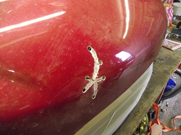

Piccolo aggiornamento dei lavori di ieri, dove, tra una grigliata sotto la pioggia e l'altra mi sono dedicato al portatarga posteriore.
Quando la comprai, vidi che c'era una piccola crepetta sotto alla scritta Miata, ma non le diedi troppa importanza.. ieri dopo aver tolto la targhetta ecco cosa è uscito fuori.
Un bel buco di circa 1cm e varie crepe
dietro invece è la parte migliore,praticamente hanno sciolto la plastica lungo le crepe sperando forse di sistemare qualcosa..
vabbè.. armato dell'ormai cara buona volontà ho iniziato prima a levigare la parte esterna togliendo colla e altre schifezze messe sulle crepe
e poi giù di vetroresina
ora sta asciugando.. nel finesettimana andrò avanti ;)

@Mark88, Una domanda su un tuo post un pò vecchio: Quando hai usato la vetroresina per coprire il buco con crepe annesse hai trapanato a dovere la fine di ogni crepa?

no.. perchè?

Perchè le crepe possono tendere ad espandersi col tempo e le vibrazioni. Forandole si previene il problema.

io le ho allargate.. poi non essendo un pezzo strutturale sottoposto a stress non credo..

Non importa quanto il pezzo sia strutturale, purtroppo l'auto tende a vibrare tutta. Fare dei forellini a fine crepa è una precauzione in più alla fine, non fondamentale ma vista la qualità del tuo lavoro e la tua dedizione magari vale la pena prima di verniciare!
