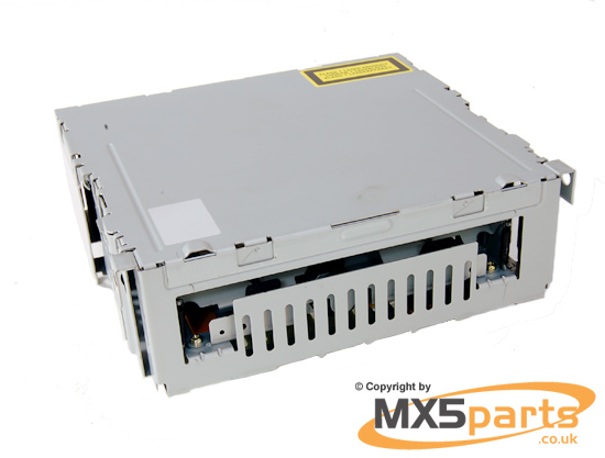

Quota Joe Falchetto Rispondibullet Postato: 03 Ago 2011 alle 23:13
eccoqua le foto dei TIPI (A e B).
Click per la versione a dimensioni originali
TIPO-A
TIPO-B
Saluti e baci da
--- Mauro ---
Quota Magic80 Rispondibullet Postato: 04 Ago 2011 alle 14:28
Ecco, grazie Joe.
Sergio ha la tipo A.
Come me e molti altri.
La differenza tra le 2 è nella disposizione dei tasti e forse nelle funzionalità (mi sa che la B non ha l'RDS), ma ENTRAMBE sono modulari con la possibilità di avere (o non avere):
- modulo centrale lettore musicassette
- modulo centrale lettore Minidisc
- modulo superiore lettore CD
- modulo superiore caricatore 6 CD (a caricamento frontale).
Infatti nella tipo A la spia è chiamata "interruttore luminoso antifurto", ma in realtà è usata anche come spia "presenza cd" o "cd inserito".
Quindi Sergio, la spia che hai c'è ed è reale, se non ti si è mai accesa (a chiavi disinserite) non hai il codice antifurto, se hai il manuale prova ad impostare tu un codice e vedi che succede.
