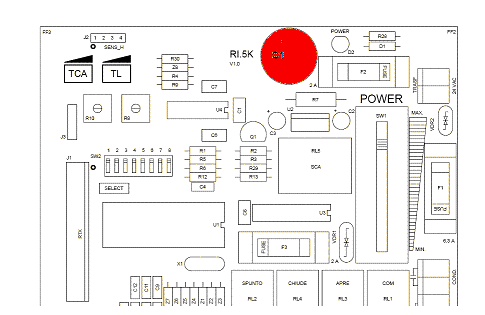

Per identificarlo, è un cilindro di plastica, con una vite ad una estremità e due fili che fuoriescono. Sopra ci sono delle scritte in particolare la capacità scritta in uF e la tensione scritta in Volt. Potrebbe essere 10uF 400v.
L'ho identificato! Ed è probabilmente lui la causa dei miei guai perchè ha uno dei due fili rotti!! Ma non mi sono meravigliato che si sia rotto perchè è troppo lungo!! batte sul coperchio interno di plastica!! e quindi sta tutto storto verso il basso ed era così da aspettarselo che si rompesse!!
E' questo:
50v come tensione elettrica.
1000 uf come capacità.
Adesso la domande sono:
1. come lo trovo?dove lo vendono?
2. dato che è troppo lungo per la sua scatola che lo ospita non è possibile trovare un cilindro di un altra forma delle stesse caratteristiche elettriche?
Poi magari posterò un paio di foto è che stamani stava per piovere e ho fatto veloce a richiudere tutto.

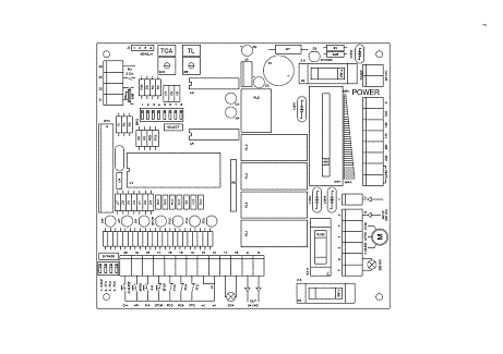

E' questo:
Raga secondo me il condensatore del tipo in foto è ancora buono perchè non ha malformazioni fisiche ma solo un filo spezzato, la prima prova da fare e risaldare una delle due gambe spezzate sullo stampato della scheda grafica, ora la "gamba" risulta corta.
Domanda: se utilizzo dello stagno per fare da collante tra il filo spezzato e lo stampato elettrico va bene? i due fili che fuoriescono dal condensatore elettrolita di che materiale sono fatti? Grazie.
