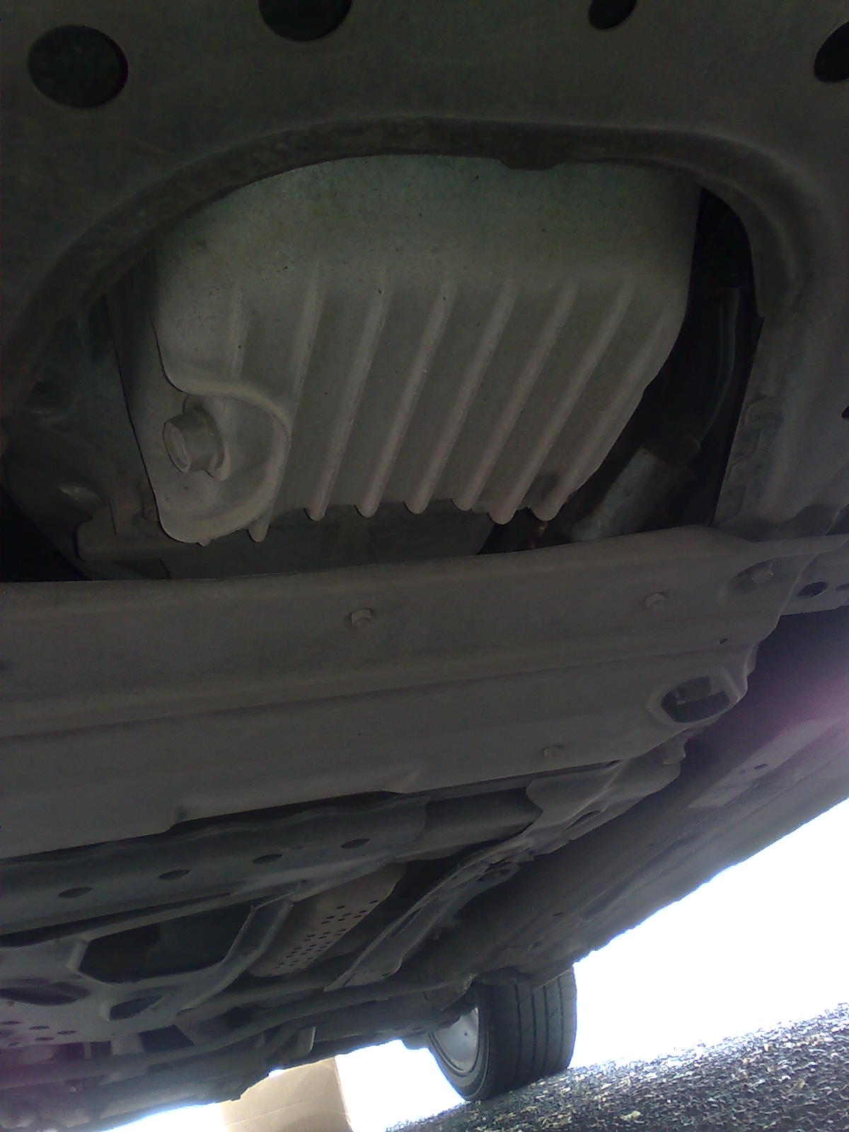

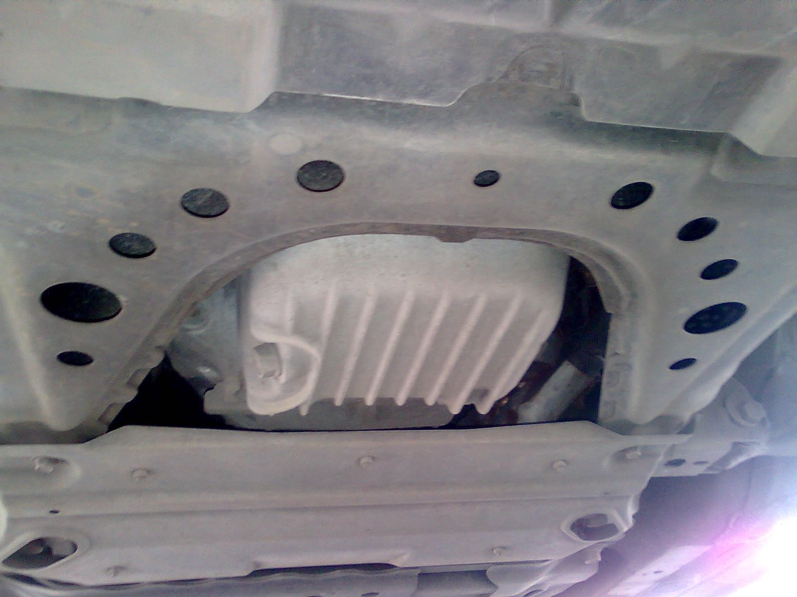

oggi ho alzato la macchina con il crick di serie e devo dire che è veramente stabile...
ero curioso di vedere com'era sotto la mx e sopratutto di capire come era messa la coppa dell'olio.
tutto ok,solo che non capisco dove è posizionata la cartuccia..
queso è quello che ho visto
Modificato da camuffo - 13 Apr 2010 alle 14:14

Quota Roberto Favalli Rispondibullet Postato: 13 Apr 2010 alle 17:35
