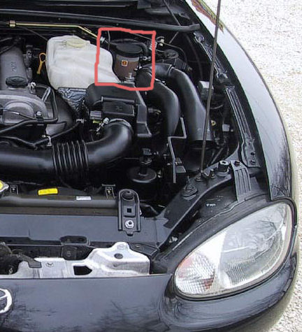

Quota Marcolino Rispondibullet Postato: 08 Mag 2009 alle 21:38
Portata la Mx dal meccanico per metterla sotto pressione e risalire al problema.
In pratica da come ho segnato in rosso sulla foto, proprio sotto il passaggio del condotto del filtro aria, passa un manicotto che va (credo) alla pompa dell'acqua da dove pian pianino ne fuoriesce una goccia alla volta fino ad esaurire la vaschetta
Problema dovuto con il tempo all'usura del pezzo.
Lunedi la porto per la riparazione!
Vi terrò aggiornati!
Modificato da Marcolino - 08 Mag 2009 alle 21:41
