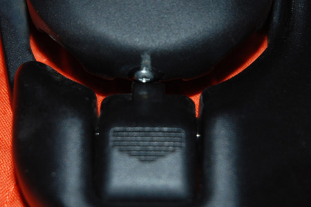

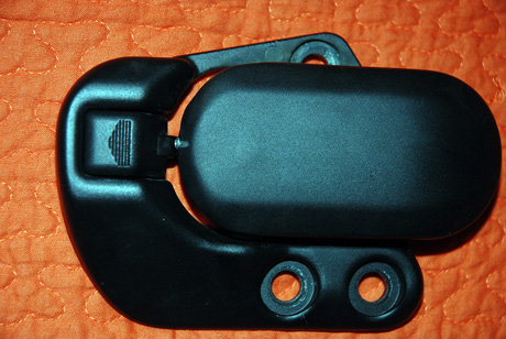

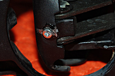

A quanti di voi è capitato che le chiusure della cappotta (o dell'hard top) non "tengano" più dopo un po' di anni di utilizzo? A me praticamente tutte (le due sopra e quelle laterali, quando uso l'ht) si sono usurate una dopo l'altra. Dapprima avevo pensato a una sostituzione ma ho visto in rete e le ho trovate davvero troppo care. Scatta così l'operazione "trova un modo e fattelo da te". Ho risolto con una semplicissima modifichina. In pratica occorre inserire una vitarella piccola piccola dove il metallo si è usurato in modo da ricreare il blocco e far si che non si possa più riaprire da sola. Basta fare un forellino di diametro adeguato alla vite (ho usato una punta da trapano da 1 mm) e un goccino di attack per star tranquilli che la vitina non si levi più. Serve solo un po' di precisione e di pazienza. Metto le foto che parlano da sole.
Saluti a tutti!!!

 incredibilmente semplice ed ingegnoso...
Ricordo pagine di post sul Passion per risolvere questo problema con soluzioni che andavano dall'uso di saldatrici a tentativi con l'acciaio liquido

si davvero semplice e indistruttibile, la prima vitarella la misi 3 anni fa e ancora funziona tutto benissimo. Se qualche amico ha sto problema sarò lieto di aiutarlo a fare sta modifica.

si le viti con quella ca...o di stellina sono odiosissime, si forma una specie di patina sulla filettatura che rende impossiili svitarle. A me me le ha tolte il fido carrozziere di cui dicevo in un altro post. Se ci vai a mio nome nn credo che ti chieda una cifra x svitarle. Io cmq le ho sostituite tutte (anche quelle delle staffe attaccate alla carrozzeria) con dadi a testa esagonale e ralativa rondella, più tranquille da mettere e levare. Le volevo tutte nere e le ho pagate tipo 5 euro tutte più o meno. Il lavoro che ho descritto è praticamente impossibile da fare se nn le stacchi cmq. Minimo ti si spezza la punta da 1 mm e fai un casino irrecuperabile.
