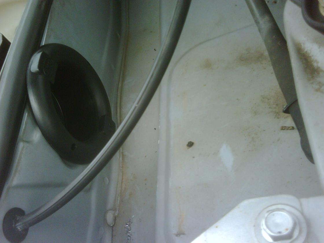

FATTA!!
Oggi, dopo tanto tribolare (agosto, fornitori chiusi, megazzini ritardatari... ferie ) ho finalmente acquistato i pezzi e, veloce come speedy gonzales, sono andato in officina per la modifica
ecco il risultato:
tubazzo
bocca
Che dire?
Il sound è spettacolare, anche solo con filtro a pannello nell'airbox originale!!!
Miglioramenti: per ora, guidando in città a velocità bassa, l'unico miglioramento tangibile c'è quando, a motore caldo (e vano motore rovente), si riparte da una fermata (coda, stop, semaforo...): prima aspirava aria carderrima, ora più fresca e va meglio, il motore è molto più pronto! Aspetto di usarla di più per allungare la lista dei pro e per far adattare la centralina alla novità
Il lavoro è ovviamente da finire: c'è da sostituire il nastro grigio che regge il tubo con qualcosa di nero  più professionale (ho adocchiato un BEL termorestringente...), e da proteggere/verniciare la lamiera nuda nel punto dove ho fatto il foro...

Quota argo Rispondibullet Postato: 18 Set 2010 alle 15:06
hai dovuto spostare il tubicino della frizione?...
Quota Magic80 Rispondibullet Postato: 18 Set 2010 alle 15:15
Si Max, è stata l'unica modifica oltre al foro!! L'ho spostato più in alto...
Si sta attenti a non schiacciarlo (nelle curve)... e si piega a mano

Si dai, con un'oretta di tempo per una ce la siamo cavata. Da dentro fa un rumore clamoroso! Anche se ancora non mi convince moltissimo. Sarebbe da provare meglio sui stradoni di Tor Vergata, giusto Marcè?
Mi pare tardi pensarlo dopo aver colabrodato la macchina!!
Si, un centinaio di giri dovrebbero bastare!!

la cosa che non mi convince,ma proprio in generale del sistema di aspirazione della mx,è la "strada" totale che sta benedetta aria deve percorrere..mi sembra un'enormità e secondo me fa perdere qualcosa...una volta trovai una foto di un tizio che aveva montato tutto a sinistra, tubo dritto e rigido,percorso totale,fino al motore,50/60 cm...

Guarda, la lunghezza del tubo non convince neanche me, ma già che pesca aria fredda e non calda del vano motore mi consola molto
Quota Magic80 Rispondibullet Postato: 18 Set 2010 alle 17:37
Secondo me più che perdere o guadagnare in assoluto, la lunghezza dell'aspirazione varia la distribuzione di coppia e potenza nell'arco di utilizzo del motore (se non erro corta=coppia in alto, lunga =coppia in basso).
A sensazione poi mi vien da dire che la nostra sembra stralunga perchè ce l'abbiamo sotto agli occhi, ma magari in un'altra vettura (con tutto integrato e nascosto sotto ad un plasticone) l'aspirazione fa giri assurdi! almeno la ns è lineare
