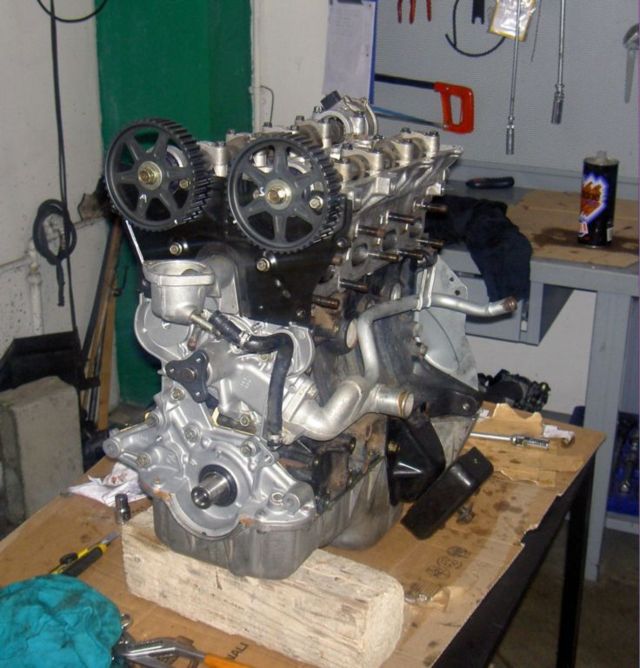

Non sapevo che il motore della Miatina fosse come il Fire della FIAT...
niente danni in caso di rottura della cinghia...
meglio così, e buono a sapersi...
spiega anche perchè il motore non è poi così spinto...
ci sarebbe molto spazio, nicchie molto profonde, che complicano la possibilità di avere una ottima compressione senza rischiare punti d'innesco...
Quota ddamiano Rispondibullet Postato: 21 Gen 2009 alle 11:53
foto motore aperto
Quota Sly* Rispondibullet Postato: 21 Gen 2009 alle 13:25
Confermo che il motore della Miatina prevede la non interferenza su valvole & C. in aso di rottura della cinghia...
Come scritto dai ragazzi la cinghia è per i 2/3 coperta da un carter e la parte inferiore è a vista, ma se è rotta è rotta!!! Ca55o cambia se è a vista o non????
