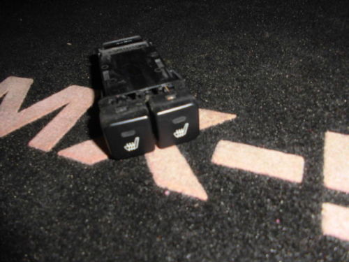

Pronti!
Vedi parte 3 della guida.
WIRING
Qui si vedono i fili esattamente come quelli sui pulsanti che ho io.
I due relais che mi hanno mandato non ci sono nella guida, ma alcuni colori dei fili corrispondono...
Ma è ben al di là delle mie capacità.
Mi affido a voi ragazzi...
Grazie!

Ok, dalla guida si capisce il funzionamento della pulsantiera originale, adesso la complicazione è che quello schema mal convive con i due pulsanti separati del kit che hai acquistato... Ma essendo un impiantoo analogico... Una soluzione si trova! ;)

Fammi fare mente locale per pensare a quali componenti possano servire, riesci a farmi una foto della parte elettrica del kit in tuo possesso? (pulsanti relè ecc)
