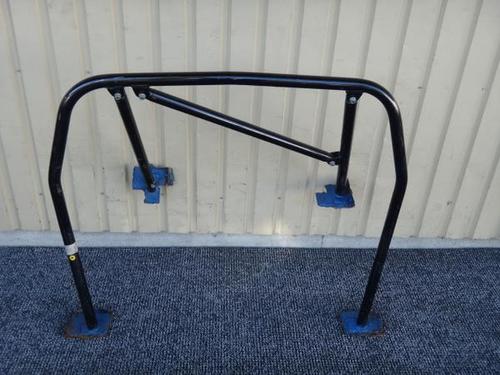

ma il cusco nel link l'ha visto qualcuno?
il fatto che sia scomponibile aiuta per il trasporto

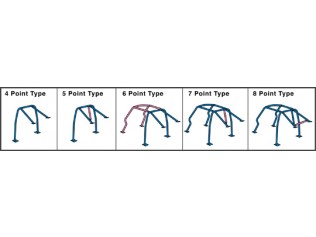

La cosa divertente del cusco è che è modulare, il progetto parte da il semplice roll bar e con aggiunta di altre barre arriva a diventare un rollcage
