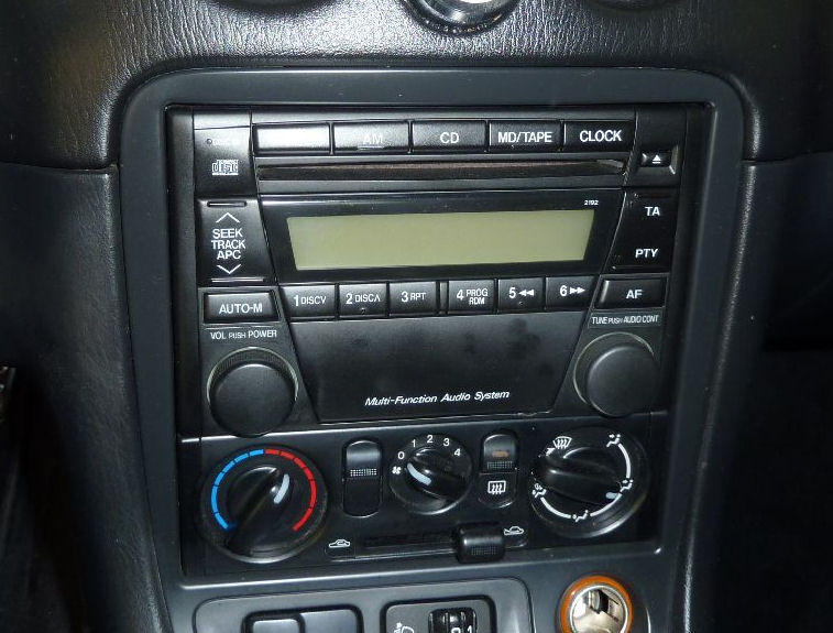

Allora, guardando meglio la soluzione è la 1 annunciata da Magic 80.
Vale a dire dietro al connettore personalizzato Sony si trova il connettore iso normale.
Montata la radio in 2 minuti funziona perfettamente anche l'antenna elettrica.
Come previsto non è possibile collegare il cambia cd.
Visto che però posso collegare tramite bluetooth il mio cellulare che ha dentro musica sufficiente per fare il giro del mondo............................................................come dicono a Roma............................sti gran cavoliiiiiiiiiiiiiiiiiiiiiiiiiiiiiiiiiiiiiiiiiiiiiiiii. grazie per le dritte.

Quota Nascio Rispondibullet Postato: 28 Set 2013 alle 15:49
Postato originariamente da Pinodel
Smontare e montare radio l'ho fatto spesso ma qui il problema è che nell'impianto di serie, i connettori sono completamente diversi, e poi ce ne sono 2 in più, uno per il cambia cd da 6 che sta nel bagagliaio, ma potrei farne tranquillamente a meno, uno per l'antenna elettrica che nella mia radio bluetooth non c'è.
no fatemi capire... prima che inizio ad aprirla come una cozza e poi scopro di avere il connettore bello che pronto nel bagagliaio...
dove starebbe? la mia sport del 2001 ce l'ha?
mi spiego meglio, per la mazda3 avevo un apparecchietto che mi emulava il caricatore cd con una pennetta usb. Venduta la defunta mazda3 me lo sono portato via... e vorrei rimontarlo su questa.
a chiunque mi dia una "guida" un sentito grazie... ah non usate termini complicat: scrivete come magnate. [IMG]smileys_nuovi/001_lol.gif" align="middle" />

Quota tipiaraldici Rispondibullet Postato: 28 Set 2013 alle 15:55
prima domanda
sulla sport ha il così detto radiolone ?
cioè questo
l'adattatore che emulava il caricatore era un audiolink (usa il tasto cerca) ?
posta foto dell'adattatore e del connettore e vediamo...

Quota Nascio Rispondibullet Postato: 28 Set 2013 alle 16:07
bravo!!!! tu per me già stai diventando fondamentale.
La guida per smontarlo l'ho trovata nella sezione guida.
Il connettore da inserire nel carica cd penso sia in formato ISO (dimmi che è così).. per cui non dovrei aver problemi. L'unico è che l'attrezzone io sulla mazda3 lo avevo posizionato sotto al volante (nello spazio per regolare l'altezza)... qui spero riesca a farlo passare e arrivare dentro il cassettone.
Altrimenti se l'ingresso si trova nel bagagliaio ancora meglio... lo schiaffo li e buona notte.
Quota tipiaraldici Rispondibullet Postato: 28 Set 2013 alle 16:16
il connettore dove va inserito il simulatore del caricatore è quello di destra identificato come Auxiliary Harness
nel bagagliaio non hai nulla a meno che tu abbia il caricatore cd installato.
il cavo audiolink arriva tranquillamente nel cassetto di destra ma...... non so cosa tu stia montando e quindi non ho idea dello schema elettrico del tuo adattatore...
qui trovi lo schema del connettore presente sul radiolone.
IMPORTANTE
prima di fare qualsiasi cosa sulla radio togli il fusibile ROOM nella scatola fusibili posizionata alla sinistra del volante in basso...

Quota Nascio Rispondibullet Postato: 28 Set 2013 alle 16:22
ok, grazie...
ma quando feci sto giochino con la mazda3 io non staccai nessun fusibile. Se invece senza che mi addentro tra i fusibili staccassi direttamente la batteria?
la vedo più semplice: apro il mini bagagliaio e stacco i morsetti. Sai com'è... :D
grazie caro, scendo subito a fare il lavoro... sei stato stupefacentemente splendido.
Se entro un'ora non posto alcun commento è xchè ho portato allo sfascio la Miatina
Quota tipiaraldici Rispondibullet Postato: 28 Set 2013 alle 16:25
se stacchi la batteria azzeri anche i valori della centralina che poi avrà bisogno di qualche chilometro per riprogrammarsi.
se stacchi il solo fusibile isoli solo la radio e la luce della plafoniera.
poi fai come vuoi.
