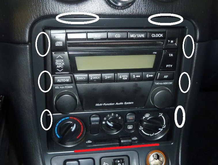

niente di tutto ciò... mi sono dovuto arrendere ai perni più bassi della mascherina (dove giace l'accendisigari per capirci): o facevo troppo forza e avevo paura di spaccare le cerniere, oppure passavo da sotto il volante.
Quest'ultimo tentativo mi ha dato una lucina di speranza: non avevo però fatto i conti con il mio torcicollo e col fatto che sono un cristone da 1,85 e la sotto testa e braccia assieme non ci passano.
Ho provato per un quarto d'ora a tentoni e poi amen.
Stasera chiamo il suocero di un mio caro amico che fa l'elettrauto... fanzum!!! ci pensasse lui. Non voglio rischiare di sfasciare i perni; intanto l'attrezzetto l'ho messo in macchina. Se nel frattempo incontro qualche amico tanto preciso quanto capace faccio provare lui.
Senti Araldino caro, ma xchè devo staccare il fusibile? (son zappa!!) Ok, per isolare la radio... ma in fondo è solo un connettore che va plugato no? non dovrebbe dare alcun sbalzo di tensione. (ripeto, sono zappa).

Postato in data: 28 Set 2013 alle 17:51
in bianco i perni che ho staccato... in rosso dove mi sono fermato per non rischiar di sfasciare qualcosa.

primo assioma di magic80
quando tocchi la radio zompa il fusibile room
 re2
non ti chiedere perché....sappi che è così.
non ho detto che azzeri i valori della batteria, azzeri quelli della centralina. nessun danno irreversibile, camminando si ripristinano.
intervenire sul radiolone senza smontarlo è a mio avviso impossibile.
ma smontarlo non è difficile.
se non hai lo sfilaradio prendi una stampella da tintoria e ricava due pezzi da 15cm, poi piegali a U.
le punte delle U devono infilarsi nei fori e consentirti di estrarre facilmente il tutto    in pratica ti fai due maniglie che ti aiutano.
foto invisibile

Quali valori della centralina? lo so son petulante, ma leggendovi mi avete incuriosito.. giuro che mi sdebito se vi serve consulenza tencologica o informatica.
in bianco quelli che ho staccato senza problema alcuno, in rosso dove mi sono arenato. :(
Postato in data: 28 Set 2013 alle 18:16
FERMATI !!!!!!
devi smontare solo le mostrine laterali !!!
non devi toccare altro !!
infila una lama tra radio e mostrina e spingi verso l'esterno
