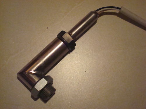

Se la spia si accende per il kat ti basta comprare uno spaziatore angolare e avvitarci la sonda.
Funziona sia con i 200 celle che senza cat.. esperienza personale.
Me lo aveva suggerito sia magic che tipi... cerca angled spacer o2 su ebay.. costa una 20 di dollari

Non sempre funge sulle auto nuove. La centralina riporta un malfunzionamento anche se il catalizzatore funziona troppo. Come già detto lavora sul Δ delle due sonde ed in base alla mappatura (anno di produzione, reflash vari etc) può cambiare il risultato. Per quello che costa però tanto vale provare.

La seconda sonda "vede" solo la quantità di gas in uscita, non analizza altro. Con un kat più vuoto si ha un flusso maggiore perciò spostando la sonda con un distanziatore angolare si inganna la rilevazione.
Poi che su NC sia da provare è tutto un altro discorso..
Posts: 3937
Quota bse50 Rispondibullet Postato: 18 Nov 2012 alle 10:04
Quello che dici è vero sulle auto più vecchie.
Rimanendo in tema Mazda posso assicurarti che la seconda sonda legge:
Quantità gas di scarico, qualità\composizione gas di scarico, temperatura.
Il ciclo di test funziona per interpolazione 3D (assi cartesiani x,y,z) dei valori, inclusi i tempi di reazione (readiness) delle sonde misurati in mS.
Ovviamente parliamo di valori relativi, il Δ tra una sonda e l'altra.
Per questo motivo spesso, ma non sempre, i metodi tradizionali per ingannare la centralina non funzionano.
Il tubo angolare fa arrivare troppa poca aria, più fredda, al secondo sensore. I vari chip sballano i voltaggi. In entrambi i casi si sballa il Δmax stabilito dalla casa.
Ovviamente a seconda degli anni di produzione, della mappa installata dalla casa e dal culo a volte, molto raramente, i "trucchetti" funzionano.
Su un'auto con configurazione simile (rx8), non funzionano quasi mai sui modelli post 2003\2004. Il quasi mai è un 100%...
Per ovviare al problema, tra i vari interventi che si fanno durante la mappatura, si altera la differenza max. ammessa dalla centralina prima di accendere la spia. L'unica differenza è che per far ciò bisogna anche giocare con i cicli in open\closed loop ed anzichè mappare in 3D si mappa in 6D.

Quindi sono fottuto? Comunque provero' ad andare da Digital Tuning e vedere se loro possono ovviare al problema, sempre dopo aver verificato che una delle due sonde non si sia rotta !!! Grazie ragazzi ....

Potresti anche essere fortunato, non è detto che la centralina sia difficile da ingannare come altre usate da Mazda.

Aggiornamento: grazie ai preziosi consigli di bse ho spento la spia bastava poco ho applicato nel nastro nero sul cruscotto ora risulta spenta ahahahah a parte gli scherzi ..... Staccata la batteria spinto il pedale freno riattaccata la batteria e messo in moto spia spenta. Se si ripresentasse il problema andrò' da Digital Tunig alla Romanina per riprogrammare la centralina.
