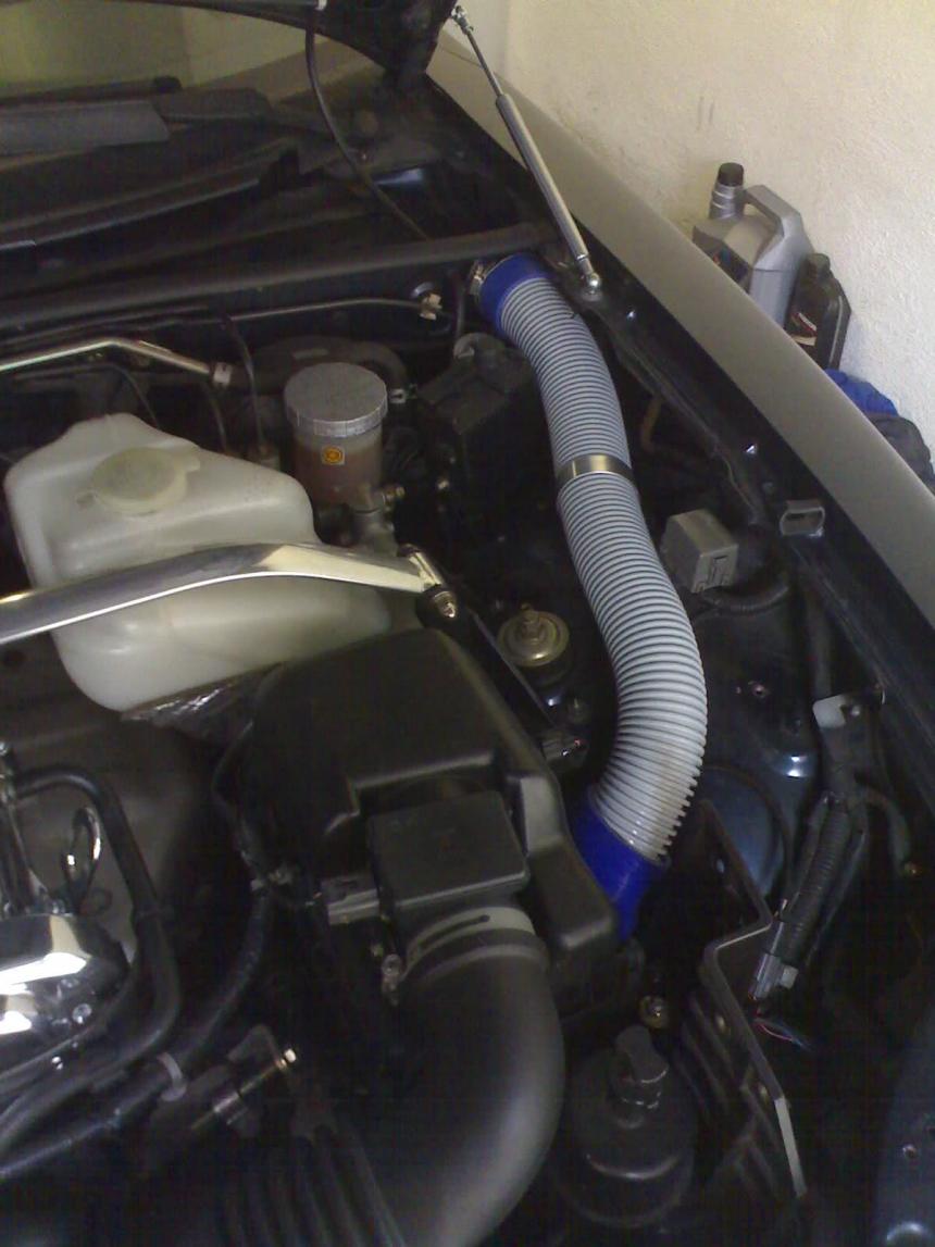

giobucGuardando bene però, quella curva dopo il tubo blù è un pò troppo chiusa...Manicotto in silicone rinforzato a 90°!!!<font ="smText"><font ="smText"><font ="smText">[IMG]http://www.mx5passionroma.it/forum/smileys_nuovi/002_pollicesu.gif" hspace="1" />
...si è il prossimo step.

Come sai avrei scelto una bocchetta di forma diversa, anche se questa esteticamente non sta male credo che alette e rete frenino abbastanza il flusso...
Quando ci vediamo facciamo le prove che dice bse

giobucComplimenti Danger!!Come sai avrei scelto una bocchetta di forma diversa, anche se questa esteticamente non sta male credo che alette e rete frenino abbastanza il flusso...Quando ci vediamo facciamo le prove che dice bse <font ="smText">[IMG]http://www.mx5passionroma.it/forum/smileys/icon_wink.gif" hspace="1" />
...si dai ...se per te va bene possiamo provare sia così che con il manicotto a 90° che ho intenzione di mettere... giusto per vedere la differenza.
Ragazzi il tubo è esattamente quello quello...
...per il buco che dovete fare, se avete un dreamel, io ho un set di dischetti e cazzatine varie per il taglio delle lamiere.

Ok... ho appena constatato che forse qualcosina è cambiata...
...poco fa mi sono ingarellato sul raccordo con un A6 SW brutta e nera...non saprei dire la motorizzazione ma il tipo ha cominciato pigiare forte...lo notavo dai repentini abbassamenti del posteriore.
Bene... ho semplicemente lavorato di quarta e gli stavo letteralmente attaccato al culo... non riusciva prendere mezzo cm... per un pò l'ho seguito poi all'ennesimo rocambolesco cambio di corsia ho lasciato perdere...aveva abbondantemente inanellato una serie di pericolose inutili cappellate.
La cosa particolare è che nonostante tirasse delle gran frenate in prossimità delle macchine che raggiungeva, nelle successive aperture ero sempre la!
Forse agli alti e sopratutto a certe velocità si incominciano a sentire i benefici dell'aria in pressione.
è un tubo mica un TURBO..

mi è partita la scimmia ok studio un pò come / cosa fare visto che ho i fendinebbia io...
pensavo di far sbucare il tubo a lato presa d'aria (vicino ai ganci di traino per intenderci...)
per il tubo serve per forza il rivestimento in tessuto interno?
io pensavo di collegare il tubo di plastica alla protuberanza dell'airbox di serie, che dite?
Quota Magic80 Rispondibullet Postato: 26 Feb 2013 alle 11:14
Lo abbiamo definitivamente contagiato...
Cmq la tua soluzione è ok basta che il tubo non faccia troppe curve.
Lo snorkel originale va eliminato...
