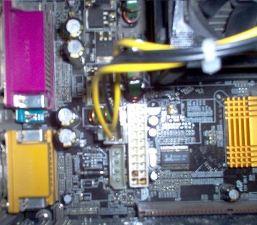

Allora ieri sera ho provveduto a sostituire l'alimentatore, adesso vi sto scrivendo con quello "nuovo", ed è stato indolore.
Purtroppo i difetti lamentati non sono spariti, quali: schermate blu (4-5 al giorno quasi esclusivamente nelle prime due ore di lavoro), monitor dove scompare l'immagine per un secondo, il pc non c'è la fa a caricare Windows Xp e in fase di prima accensione fa "2-3" ripartenze, crash frequenti di firefox mozilla. Il pc trova una certa "stabilità" quando è a caldo ovvero dopo circa 2 ore di lavoro.
Ho notato che sull'attacco da 20 pollici sulla scheda madre (dico bene scheda madre??) 3 dei 20 pollici sono leggermente bruciati, posto una foto per esplicare meglio il tutto. Questa bruciatura è avvenuta 5 anni fà esatti, ovvero nel Settembre del 2005, perchè ho ritrovato l'alimentatore dell'epoca e la presa dei rispettivi 3 poli sono decisamente bruciati.
Per il resto tutti gli attacchi molex sembravano ok ovvero senza il ben che minimo segno di bruciatura.
domanda: è adesso??!!

- controlla che i condensatori degli alimentatori siano sani e senza perdite di liquidi strani o gonfi/esplosi
Allora ho ispezionato con cura i condensatori sulla scheda madre e ne ho trovati due ben nascosti che:
1. hanno entrambi al tatto un sedere leggermente all'infuori rispetto agli altri.
2. sullo stesso sedere ambedue avevano della polvere di colore rosso-marrone
3. hanno scritte rosso-marrone in campo nero, mentre gli altri condensatori hanno scritte grigie in campo nero.
Mi pare evidente che ci sia stata in ambedue una piccola "implosione".
forse sommando questi due condensatori+i tre dentini bruciati della presa 20 poli sono la causa del male, poi magari non so non c'entra una mazza, certo sono due condizioni che non fanno pensare bene.

Postato originariamente da cangaceiro
Di certo nn stanno bene... e possono creare problemi random

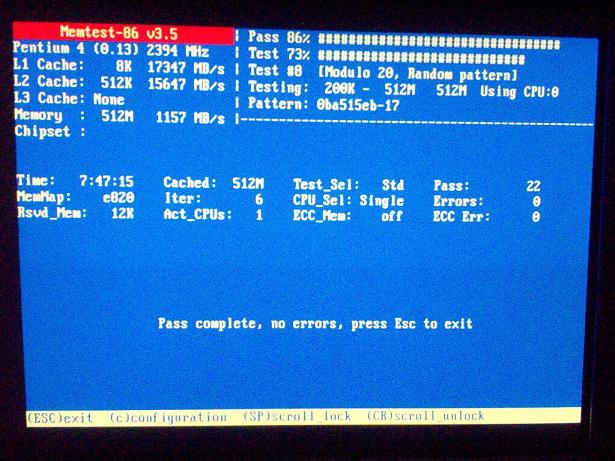

Ieri sera ho installato memtest-86 V3.5 sul floppy e ho fatto riavviare il pc da floppy.
Entrando in dos ho avuto modo di vedere la temperatura della Cpu che ieri sera alle 23 dopo 17 ore di lavoro si attestava sui 62 gradi, in questo arco di tempo la cpu si trova in case aperto da un lato ed in un ambiente che ha presentato dai 24 ai 27 gradi.
Memtes è entrato in funzione intorno alle ore 23, preventivamente ho tolto la funzione di risparmio energetico al monitor lasciandolo così sempre acceso.
Sono andato a letto ed al mattino, con mia sorpresa, memtest era sempre lì a girare ed il pc non aveva fatto crash dopo circa 8 ore che girava memtest.
Non essendo sicuro se si poteva fare un riepilogo di tutto il monitoraggio fatto ho eseguito subito una foto in digitale che allego in fondo.
Dopo di che sono uscito da memtest ed entrato nel bios, dal quale ho monitorato la temperatura sempre intorno ai 62 gradi, dopo un totale di 25 ore di lavoro.
Una volta riavviato il pc rimettendo hard disk in bios, al caricamento di windows c'è stata una serie impressionante di schermate blù, circa 10 in 30 minuti, crash continui a mozilla firefox, crash continui ad incredimail. il pc era inutilizzabile, per cui ho deciso di spegnerlo per 30 minuti.
Al successivo riavvio presenta in questi primi minuti stabilità.

Quota Magic80 Rispondibullet Postato: 25 Ago 2010 alle 10:22
Bene, la RAM non dovrebbe aver problemi.
La temperatura è alta ma il p4 è caldo di suo... e poi se a caldo va meglio, di sicuro non è quello il problema.

hai poi visto il registro eventi?
Dici in memtest? l'ho cercato ma non l'ho trovato per questo ho fatto una foto, sai indirizzarmi dove sia?

visto che hai la MB con condensatori gonfi e pin bruciati..
Eh no, non è un dato significativo.. ovvio.. è solo il dato.
Infatti per questo penso che il problema stia nella MB però volevo fare delle prove "indolori" prima su Ram come ho fatto con memtest e poi su HD con copia gost, se anche con la copia gost i problemi rimangono i medesimi direi che il problema è nella MoBo viceversa hai ragione tu.
Il tempo che stai a pettinar le bamole prendi e ti fai una nuova, pulita, veloce, aggiornata installazione di Win.
Come usare i coriandoli per pulirsi il culo.. uguale..

Esatto, quella col clock + basso e che probabilmente avrà anche timing + "laschi" di quella a 400 settata a 333.
Allora mi domando perchè non l'avevo fatto prima, ho aggiunto la RAM dell'ufficio quella da 256 Mb a quella preesistente sul pc che era da 512 Mb, poi ho riavviato tasto destro su risorse e me ne segna correttamente 768 Mb!
Per quanto concerne la clock allora quella vecchia come sapete ha frequenza 333 Mhz quella nuova ha una frequenza maggiore 400 Mhz, allora c'erano due slot liberi su un totale di tre, il primo era occupato ovviamente dalla Ram da 512 Mb er era posizionato più come dire internamente alla scheda madre, la "nuova" ram l'ho messa nel secondo slot quello centrale. Mi sembravano le mosse più giuste da fare. Adesso quella da 400 mhz dovrebbe adattarsi a quella da 333 Mhz.
Tra 30 minuti vado a pranzo e faccio ripartire per sicurezza Mementest.
Però il pc sembra non aver avuto peggioramente da questa nuova ram vediamo nelle prossime ore.
