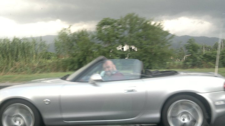

Si, la foto fa cagare ma al volo non ho niente di meglio a disposizione.
Ammo Bilstein originali, molle Eibach. No, non ero in staccata ma in autostrada a velocità costante.
Esteticamente troppo effetto cuneo (usa come riferimento le ruote nei passaruota, la foto è inclinata), dinamicamente davanti sempre a pacco quindi sottosterzo feroce.

Su ammo stock l'impressione è quella di rovinare l'auto. Si irrigidisce inutilmente specialmente davanti. Ogni minima buca è come prendere un marciapiede.
Rimane comunque alta davanti... esteticamente non è il massimo.
