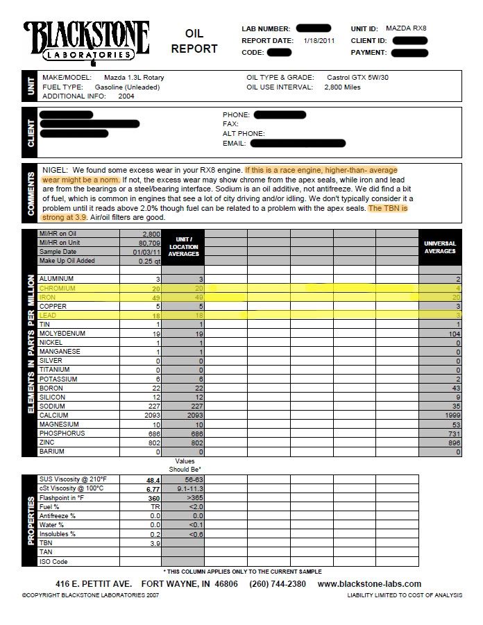

Quota bse50 Rispondibullet Postato: 19 Feb 2013 alle 08:53
I test andrebbero sempre fatti per il proprio caso specifico. Io non vado dal dottore perchè il mio vicino ha il raffreddore...
Il motivo per cui consiglio un olio anzichè un altro è semplice... dopo aver visto dozzine di analisi tipo questa si passa dal caso specifico al trend per un determinato olio!
Qual è la differenza tra il sintoflon,  questo http://www.lucasoil.com/products/display_products.sd?iid=49&catid=7&loc=show&headTitle= - Lucas Synthetic Oil Stabilizer o un qualsiasi altro additivo?
Purtroppo la lubrificazione non è stregoneria, prima di darsi all'additivazione bisognerebbe accertarsi di averne bisogno e dopo essersi accertati di ciò si dovrebbe cercare l'additivo adatto facendo prove su prove.
Uno dei link italiani che ho postato nella prima risposta effettua test di questo tipo, bisognerebbe solo chiedere se sono aperti a privati.
