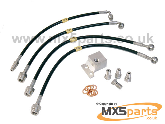

Cogliendo spunto dal mondodellà volevo porre l'attenzione su questo upgrade.
Io sarei tentato sul montarli e volevo capire se ci fosse qualcuno interessato a fare la stessa cosa e in quale possibile modalità.
Si tratta cmq di un'operazione delicata in cui materiali e manodopera devono essere impeccabili. Vedo un eventuale risparmio solo su un upgrade di massa.
Qualche idea?

è un argomento già trattato molte volte su queste pagine.
per i più pigri che non vogliono usare il tasto "cerca", ricordiamo trattarsi di un semplice up-grade (scomodo scomodo come dice giustamente bse50) afferente la sostituzione dei tubi in gomma che collegano l'impianto ai pistoncini delle pinze.
quando spingiamo sul pedale del freno comprimiamo attraverso la pompa il liquido nell'impianto.
L'olio percorre quindi l'impianto in direzione delle pinze attraversando tubi "metallici" e per questo rigidi.
La pressione esercitata spinge quindi l'olio solo nel senso di percorrenza.
Quando l'olio abbandona il circuito metallico per attraversare i tubi che, per seguire il movimento delle sospensioni, devono essere necessariamente flessibili (e quindi di gomma) il liquido trova la resistenza della pompa delle pinze ma contemporaneamente la cedevolezza del tubo di gomma.
Questo, in un utilizzo un po spinto, dell'impianto conferisce una certa sensazione di "gommosità" allo stesso.
La sostituzione con tubi metallici in treccia, e quindi rigidi internamente ma flessibili, consente di uniformare la cedevolezza trasversale dell'intero circuito frenante.
Quando vai giù di piedone....tutta la forza viene trasmessa sulla pasticca....
Molti di noi li hanno montati, ma non scordiamoci che un primo valido e fondamentale upgrade è la costante sostituzione dell'olio del'impianto....in modo da avere sempre e solo olio "vero" e non miscele improbabili di olio ed acqua che vanifica tubi aeronautici, big brake e pasticche di provenienza spaziale.
costo dei tubi circa 70 gbp + mano d'opera
nessun risparmio, imho, da operazioni in massa se non il risparmio delle spese di spedizione come in tutti i gda. occhiolino

noi montiamo queste
okkio sempre alla presenza del ripartitore quadrato....altrimenti no monti no freni.....

ce li ho, cambiata radicalmente la risposta del pedale, la frenata è decisamente migliore!
è vero anche che i miei tubi di gomma avevano vent'anni, insieme all'olio credo...., quindi pure mettere una vela per frenaresarebbe stato meglio!!!! hihihiih
Per chi ha una vecchietta come le nostre consiglio vivamente di metterci mano, potrebbe "incottarsi" la gomma dei tubi con conseguenze terribili! (blocco pinza e/o perdita repentina d'olio.....
Quota Sly* Rispondibullet Postato: 13 Nov 2012 alle 10:35
Up grade fatto l'anno scorso (la mia è un'NB di 13 anni): nella guida 'ordinaria' non mi è cambiato nulla, mentre nell'uso un po' più spinto quando c'è bisogno di belle pinzate la risposta della frenata è migliore.
PS: all'anteriore ho montato delle pasticche Ferodo DS Racing 2500
Quota ddamiano Rispondibullet Postato: 13 Nov 2012 alle 11:10
Up grade fatto lo scorso anno, risposta pedale più pronta in frenata
presi quelli su mx5parts
