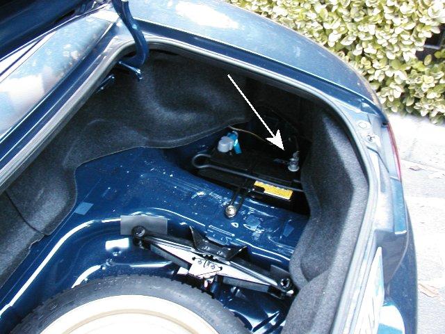

Quota Magic80 Rispondibullet Postato: 22 Feb 2011 alle 18:40
Beh da dietro i rumori possibili sono:
se è un rumore metallico, ma lo fa con sconnessioni leggere, apri il bagagliaio e controlla le "molle" che lo tengono aperto: sono le 2 barre metalliche che interconnettono le cerniere. Al centro dovrebbero passare in un "passacavo" di plastica, se sono libere fai in modo che ci passino
Se è metallico ma su sconnessioni pesanti, controlla la barra che fissa la batteria.
Se è un bump controlla che la batteria non sia libera di muoversi nel suo vano
Se è un bump verifica di non avere qualcosa di rumoroso nel bagagliaio (ad es. scuoti il triangolo): al max svuotalo completamente e verifica se lo fa ancora
penultimo passo "prendi a calci" la marmitta in modo da scuoterla molto: se si sente il rumore è lei che tocca da qualche parte
ultimo passo: passa dal mecca e fai controllare le sospensioni

Quota Rider_R1 Rispondibullet Postato: 23 Feb 2011 alle 13:00
Molle de bagagliaio fuori sede!
la molletta che le tiene ferme è spaccata :-(

la batteria è solo appoggiata là dietro non c'è nulla che la fissi. ma è normale?
Quota Magic80 Rispondibullet Postato: 23 Feb 2011 alle 22:31
No non è normale. E scommetto che manca anche la vaschetta di plastica sotto la batteria stessa, e che la batteria è una batteria normale.
Diciamo che la batteria della MX5, essendo nel bagagliaio, non è come le altre batterie. È infatti senza manutenzione/sigillata, ed ha uno sfiato per eventuali vapori che sfocia all'esterno.
Solitamente al grido di "tanto va bene lo stesso" e "costa di meno" la batteria viene sostituita con una standard che, essendo più grande, rende "inutili" staffa e vaschetta.
Morale della "fava" sarebbero da comprare batteria, vaschetta e staffa+bullone da mx5parts (o da dove vuoi). Se non vuoi, lascia tutto così, ma io non rischierei (se cerchi trovi le immagini di una batteria esplosa nel bagagliaio di una mx5).
Quota tipiaraldici Rispondibullet Postato: 23 Feb 2011 alle 22:47
batteria specifica correttamente posizionata con staffe di fissaggio (e vaschetta sottostante).

mer*a mer*a mer*a mer*a! La vaschetta c'è.  non c'è traccia di staffe però.
