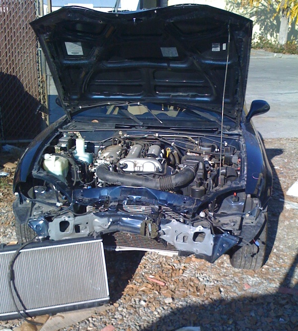

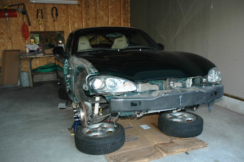

Quota Magic80 Rispondibullet Postato: 04 Feb 2011 alle 15:16
A vedere queste 2 foto:
spero che si sia storta solo la traversina superiore. ma il faro sx leggermente abbassato mi fa pensare al peggio!
Che palleeeeeeeeeeeee rivoglio Belva perfetta!

Quota reddriver Rispondibullet Postato: 04 Feb 2011 alle 16:26
[QUOTE=Magic80]
chi le vedeinterrogativointerrogativoio non le vedo......................................colpa mia(sicuramente) o sono state censurateinterrogativo
