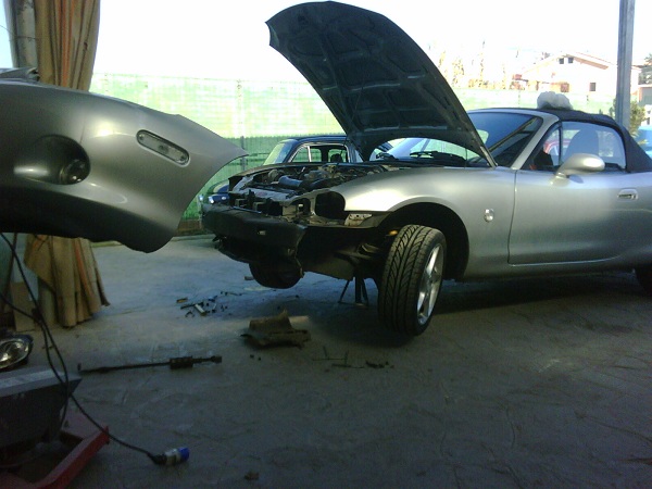

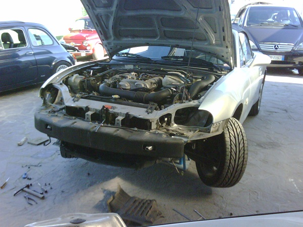

Ragazzi, parto dalla fine... ora è dritta
stamattina, col supporto morale del buon mxslave2, ho fatto l'operazione!!
Smontare il paraurti è una cazzata: si smontano i carterini delle ruote in zona paraurti, si svitano 2 viti che reggono il paraurti al parafango (sopra i side), si smollano i 4 bulloni che sono vicino alla chiusura del cofano ed il paraurti vien via!!
Ah, bisogna solo ricordarsi di non tirar via il paraurti se si hanno i fendinebbia
Attrezzi necessari: chiave a T da 10, chiave a T da 8, cacciavite a croce e spaccato.
Per i fari son i 2 bulloni a vista superiori, un supporto a pressione in basso ed una spina di centraggio.
QUI il risultato dello smontaggio
(si notano anche le gommine ant appena montate)
Danni trovati: lamierino dove si incastra il supporto inferiore del faro piegato e abbassato, supporto a incastro del faro crepato.
Sotto consiglio dei carrozzieri (che avevano altro da fare) ho raddrizzato le lamiere e incollato il supporto. Il risultato a detta di Luca è ottimo, perfezionabile secondo me... ma in un'altra vita
Attrezzi necessari: colla, martello, tirapippe (lo vedete nella seconda foto, in basso a sx vicino al faro poggiato a terra)
Paradosso: attualmente il faro dx sta messo meglio del faro sx
ma è una cosa che si nota solo se si va a guardare da vicinissimo.
Purtroppo mi son dimenticato di far la foto del danno prima del ritocco...
Il tocco finale è stata la regolazione dei fari che ora puntano tutti e 2 alla stessa altezza (come prima)
Tempo dell'operazione: dalle 10.30 alle 14.00 circa... Luca sarà più preciso
Con l'occasione è stata lucidata la zona "ferita" ed anche la strusciata che mi ha rifilato un altro/a FDT ieri al parcheggio, larga quasi come tutto il para post!!

tirato giù da solo in un oretta per strada...... la scocciatura sono i fissaggi dentro la bocca.....quelli ti fanno tirare giù parecchia robetta !!!!
