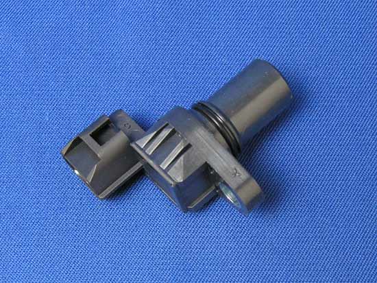

Quota tipiaraldici Rispondibullet Postato: 31 Gen 2011 alle 23:53
caro Magic ho capito che ti stai divertendo alle nostre spalle con questo nuovo giochino dal titolo "indovina il guasto" ....... ma cosa si vince ?????
io punto su questo sensore di fase!!
a proposito....ho vinto quaccheccosa ??
