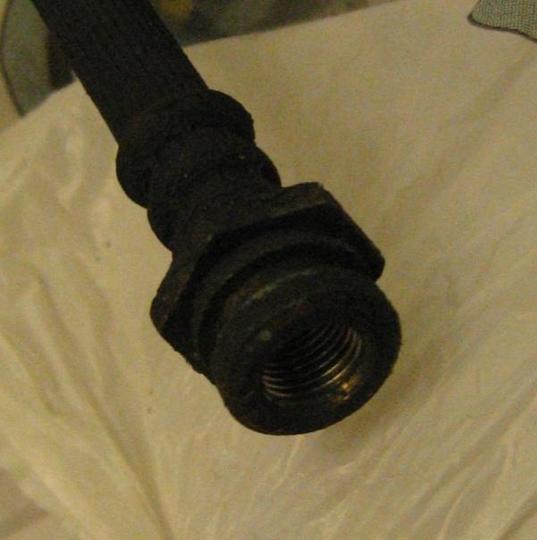

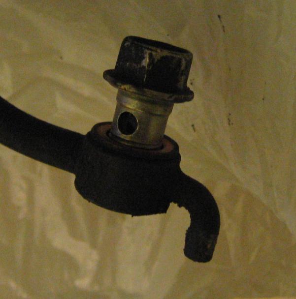

Finalmente le foto:
Lato pinza noti il bullone col foro, l'anello (intorno al bullone), ed a dx il ferretto antigiro di cui ti parlavo:
Lato macchina (tranne post dx), filettatura femmina:

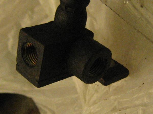

Lato macchina (post dx), c'è il blocchetto che sdoppia la tubazione anche verso post sx:
Questo blocchetto è un tutt'uno col tubo stock (che viene dall'alto). In quelli in treccia, il tubo post dx è separato dal blocchetto, e la sua filettatura lato macchina è maschio, al contrario degli altri tre.
