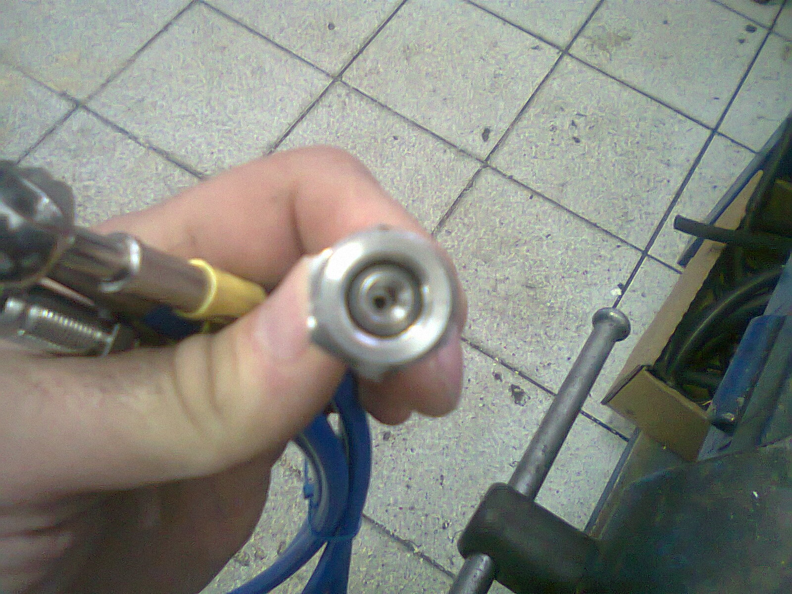

cque lui mi ha detto che il problema è nell'attacco (mi pare alla pinza) sul tubo è "femmina" ma in realtà serve "maschio" ... per questo vorrei vedere un tubo originale per vedere com'è fatto

per l'occhiello OK il problema è l'attacco alla pinza... non è proprio un semplice filetto...all'interno dell'attacco vi è un tubicino...

questo dovrebbe essere il pezzo incriminato
